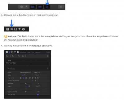

    Sinon, je pense (je suis même certain) que tu retrouveras tous ce que tu recherches en cliquant sur la petite icône juste à droite de celle sélectionnée (représentant des lignes de texte) sur ta deuxième capture d'écran…:D
    En passant, tu n'es quand même pas très curieux !:sad:
    En fait, le titre présenté sur ta première capture est un peu spécial, car composé de plusieurs éléments de titres. Ce qui suppose que l'on puisse rentrer le texte dans chacun des éléments.
    Mais de manière générale les titres comportent une icône avec la lettre 'T' qui concerne les réglages physiques du titre, et une icône avec des lignes de texte pour régler tous les éléments de texte, y compris l'habillage 3D.:rolleyes:
    et je t'invite à consacrer un minimum de temps au visionnage de tutoriels comme ceux de Rémy Devèze
