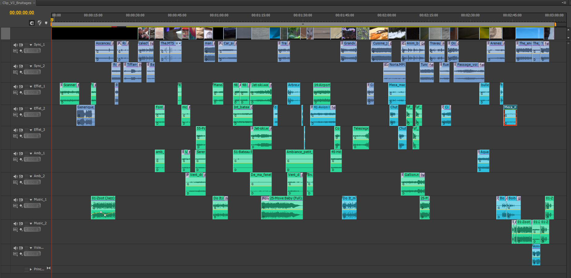

    Combien de pistes à gérer : Le montage avec des magnétoscope ne permettait que 2 pistes, pour du news on s'en contentait. Pour faire mieux on utilisait une seconde machine pour faire du 4 pistes. Les pistes PCM n'étant utilisables que enregistrées avec la vidéo.
    Pour plus on passait en audi avec ProTools et avant un multipiste asservi à la vidéo.
    Maintenant en virtuel ne pas hésiter à utiliser un maximum de pistes.
    Exemple d'un montage son :

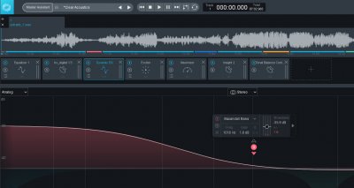

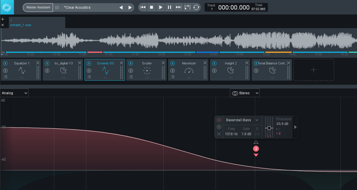

    Concernant le baxandall, dans un premier temps j'ai eu un doute mais c'est confirmé, il est présent dans Izotope Ozone. Je ne l'utilise jamais (peut-être à tord) mais tu viens réveiller ma curiosité.
    Quelle est sa principale propriété (en langage simple s'il te plait). Merci

    Au début on avait un pot pour les aigus et un pour les graves. Fréquences fixes avec certainement un pente (Q) importante pour moins être agressif.
    Ce correcteur a été créé par Peter BAXANDALL qui était électronicien. C'est un correcteur qui tient mieux compte de l'oreille humaine. Il a eu plusieurs schémas de ce type de correcteur.
    On retrouvait ce correcteur dans les amplis HiFi.
    Par contre je ne sais pas comment il agit dans Izotope.
    Je n'utile que des EQ graphiques ou des paramétriques.

    ca vient du nom de son createur Peter Baxandall.
    c'est juste un filtre qui a la particularite d'avoir une courbe de descente (Q) tres lente.
    ca evite d'amplifier une bande de frequence et d'avoir une coupure brusque sur une frequence pourtant proche. (quand tu modifies une bande de frequence particuliere au detriment d'une autre, tu crees des harmoniques qui viennent empieter sur sur les autres frequences du signal. Ca cree des distortions la ou il n'y en avait pas avant.)
    A vrai dire , cet effet n'a rien de particulier puisque le circuit dessine par Baxandall a ete repris dans presque tous les appareils qui on un bouton de reglage de basse et de aigue (bass et trebble) soit la quasi totalite des amplis et autres appareils audio depuis 1952.
    (a l'exception des amplis guitare qui ne sont pas des appareils pour reproduire le son, mais des appareils pour creer le son ,on ne cherche aucune fidelite, bien au contraire, et dans ce cas le baxandall est plutot reconnu pour etre plutot mauvais). Dans ce cas particulier on aura donc une preference pour l'equaliseur "James" du nom de son createur E.J. James.
    Pour l'omni presence du Baxandall, la raison en est assez triviale, c'est qu'il a mis le schema a disposition de tout un chacun, sans jamais demander des royalties dessus, et rien de plus attrayant pour un industriel qu'un truc gratuit surtout quand il est simple marche a merveille.
