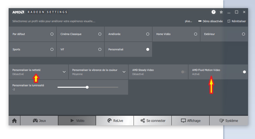

    depuis que j'ai baissé la netteté de mon moniteur (et pas qu'un peu ) tout est bien plus fluide ...je vois l'effet "Jelly" mais pas de sacades.
    comme quoi un lecteur bien réglé (TV .. moniteur) évite bien des déagréments

    jlh 37 a deja expliqué que la netteté rajoutée est superficielle...la baisse de ladite netteté me donne de belles d'images et pas floues du tout.
    bien sur que la gestion de fluidité existe sur moniteurs

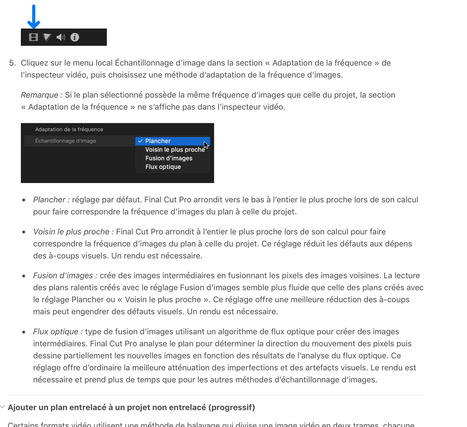

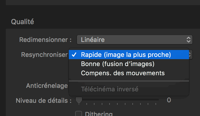

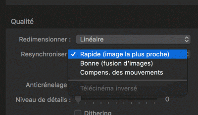

    Bonsoir,
    Je pense (mais n'en suis pas sûr, c'est à vérifier) que tu commets une erreur en exportant directement un projet 50p en 25p. Car l'encodage se contente à priori de supprimer une image sur deux.
    Il ne connait pas en effet tes intentions.
    Egalement, Handbrake n'est pas nécessairement le meilleur encodeur pour passer de 50 à 25/24p.
    Il serait peut-être plus judicieux d'utiliser Compressor qui propose en effet une resynchronisation des images lors de l'encodage :
    Sinon, en export direct de FCP X, il serait plus judicieux de créer un nouveau projet en 25/24p, d'y copier la timeline de ton projet 50p, puis de choisir parmi les différentes façons qui sont proposées par FCP X pour adapter au mieux la fréquence de tes plans 50p à la fréquence du projet 25/24P.
    A savoir, parmi les possibilités suivantes proposées ici dans l'aide FCP X, et reportée sur la capture d'écran ci-après :
    Et une fois ton choix décidé, d'effectuer les rendus et d'exporter ton master 25/24p.
    Il serait alors plausible, indépendamment de tous les développements qui t'ont été exposés, tous aussi pertinents les uns que les autres, d'envisager un résultat plus conforme à tes espérances.:jap:

    Salut hola,
    Je ne connaissais pas ce truc là, mais ces réglages existent-ils sur les cartes graphiques NVIDIA ? J'ai une GTX 960.
    Le problème, c'est que cela va améliorer la fluidité sur ton système mais pas forcément sur un autre avec réglages différents.

    je dois avouer que j'y ai pensé au moment de poster*..réponse je ne sais pas .j'ai ces derniers temps pris des cartes AMD parce que plus indiquées pour vegas.il serait étonnant que NVIDIA n'est pas le même programme
    *même pensée pour la fluidité sur mon système vs les autres...cela peut s'avérer compliqué il est vrai
  10. ogt
    pas tout à fait, il n'y a pas en particulier de réglage pour la fluidité.

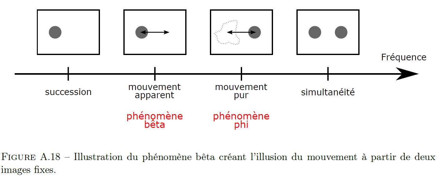

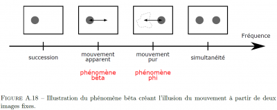

    Guy :hello: une tentative d'explication (extraits d'une thèse de psychophysique, 2009, en archive ouverte) :
    https://tel.archives-ouvertes.fr/tel-00458786/file/these_tourancheau_vf.pdf
    Effet bêta
    On affiche successivement les deux images décrites précédemment [une à gauche, une à droite] avec une fréquence que l’on augmente progressivement. Si l’intervalle de temps entre les deux images est trop long, l’observateur percevra chaque balle l’une après l’autre en succession, le mouvement n’est pas perçu. Si on augmente la fréquence d’affichage, l’observateur percevra un mouvement de va-et-vient de la balle, c’est le phénomène bêta. Si on affiche les images avec une fréquence très élevée, la fréquence critique de clignotement sera dépassée pour chacune des balles et celles-ci apparaîtront simultanément.
    Effet phi
    Il intervient entre le mouvement bêta et la simultanéité. Le phénomène phi est appelé le « mouvement pur ». Il n’a pas de forme, et prend la couleur du fond. Ici ce n’est pas la balle que l’on perçoit en mouvement mais un objet informe qui se déplace de gauche à droite et qui masque successivement chacun des deux objets.
    Contrairement à ce qu’on peut lire dans certains ouvrages, le phénomène phi et le phénomène bêta sont bien distincts, et seul le phénomène bêta est responsable de l’illusion du mouvement au cinéma. La persistance rétinienne, ou plutôt la sommation temporelle qui intervient au niveau rétinien, est seulement responsable de la disparition du clignotement des images affichées sur un écran de cinéma ou sur un téléviseur, à partir d’une certaine fréquence d’affichage.
