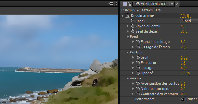

  11. azfalto
    1 520
    176
    +0 / 8 / -0
    avec after effect je passerai d'abord l'image en bichromie avec les teintes et couleurs qui me plaisent et ensuite j'utiliserai l'effet "dessin animé" en jouant avec les contours.
