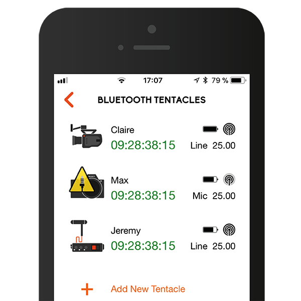

    ;) j'ai du mal à bien cerner ce que procure ce synchronisateur ? et surtout comment ?
    >>>> Tentacle Sync E | tentacle sync
    Synchronisation TC simultanée des appareils ci dessus ?...
    Comment ces appareils disparates se laissent "piloter"?
    Logiciel associé MAC OS !
    Version MKII ( 238€)
    Tentacle SYNC E MKII - Seul

    alors c'est assez simple, on utilise un vieux truc qui s'appelle LTC (linear time code)
    on envoie dans le signal audio (en general le canal gauche) ce signal.
    l'app sur le smartphone permet de configurer l'horloge (temps de depart, en general on fait un temps de depart par jour)
    Ensuite si on a plusieures cameras totalement separées, on peut mettre 1 generateur par camera.
    Si on a plusieurs appareil en chaine, il suffit de le mettre sur le premier appareil (par exemple la camera, qui sort son signal hdmi, donc avec le son, sur un enregistreur).
    Du coup les rushes camera et ceux de l'enregistreur (dans mon cas un smartphone) sont synchronisables par le son.
    C'est un peu ce que fait premiere quand on synchronise des clips de plusieures cameras avec la piste son. Premiere utilise l'empreinte sonore en principe unique. Dans le cas du Tentacle, crée simplement cette empreinte qui permet la synchronisation, avec en plus la possibilité d'afficher une horloge precise.
    (donc non seulement tu sais que deux evenements se sont passée en meme temps, mais tu sais aussi exactement quand).
    si tu veux "ecouter" du LTC, le site we que j'ai cité plus haut génère un WAV .
    Suffit, si tu fais du multicam, d'enfiler ca sur chaque canal gauche des cameras, en le jouant par exemple avec un smartphone, et tu as l'equivalent du Tentacle sync.
