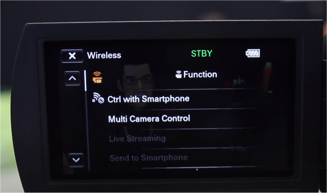

    on peut telecommander les ax33 et meme en multicam.

    je viens d'essayer avec mes AX100, pas de control multicamera comme sur la 33 ou la 53.
    D'ailleurs pour ca il faut un point d'acces commun a toutes les cameras (partage du wifi d'un smartphone ?)
    bizarrement, il y une connection directe ou par point d'acces sur la AX100, du coup je vois pas a quoi ca sert, parce que effectivement a travers l'app (sur android) on ne voit pas les cameras quand elles sont sur le point d'acces.
    En connexion directe ca marche , mais bon c'est fastidieux de connecter (il faut chaque fois taper le mot de passe, et ca prend un moment, donc pas glop si on cherche le truc vite fait pour pouvoir passer d'une camera a l'autre.
    perso ce genre d'app ca m'interesse pas trop, si j'ai besoin de l'image a a distance je tire un cable hdmi ou SDI.
    en plus ca semble bouffer les batteries a vitesse grand V.
    Probablement ca marche mieux sur iphone , parce qu'android c'est souvent laborieux ce genre d'app (chez Canon aussi, mais la l'app sony semble vraiment merdique).
    du coup j'ai desinstalle l'app vite fait.

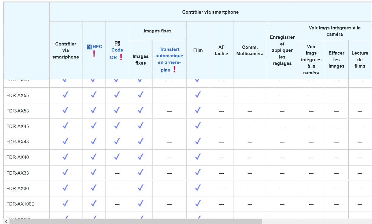

    Si...
    >>> FDR-AX33 : Preparation before shooting Remote shooting
    Mais imparable il faut absolument IOS 13.7....

    bcauchy aurais tu un lien vers ce que tu me montre ?
    Celui que tu fournis ne montre pas le tableau que tu affiche en dessous.
    Parce que moi j'ai ça et c'est clair net et précis : Périphériques pris en charge | Imaging Edge Desktop | Sony
    Et il n'y a pas de AX33 dans la liste.
    J'aimerais vraiment que tu me passe le lien et constater ça moi même.
    (et pour voir si ce tableau est aussi valable pour Imagine edge home)
