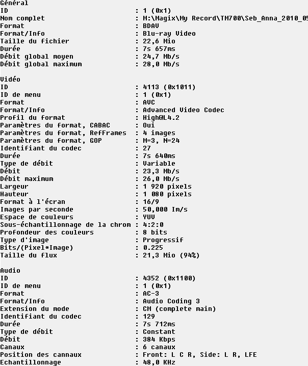

    Cette semaine j'ai pu récupérer d'autres fichiers sources d'un PANA 700 pour mes essais de cette AM.
    Sur une séquence potentiellement à Pb : panoramique D -> G, pas de bougé (tourné sur pied) bonne lumière, etc.
    Voici le résultat comparatif sur la même image : trame 00:00:40
    La composition parle d'elle même.
    A gauche une capture de la source, au milieu le rendu en 1080 50P sans rien retoucher et en export en mts (smart rendering + smart copy).
    A droite, retouche colorimétrique de la source, puis rendu en 1080 50P et en export en mts.
    Résultats toujours médiocres dans les basses lumières, comme constaté par certains d'entre nous, artefacts sur le feuillage, les rochers, le plan d'eau.
    Sur un dernier essai, la séquence a été dupliquée 10 fois pour faire un film de 40 secondes.
    A contrario, la lecture sur un TV 40 pouces passe pas trop mal au niveau image, a croire que les circuits de traitement d'image de la télé font des miracles.
    Mes paramètres d'encodage à partir de l'interface graver, encodage -> AVC.
    Et l'analyse du fichier exporté avec MediaInfo.
    Des trucs curieux au niveau du débit et des infos du GOP.
    Je vous laisse analyser et regarder de votre côté.
    Pour moi c'est standby durant...
    Bien cordialement.
    DéDé.

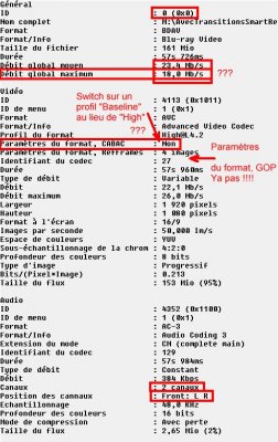

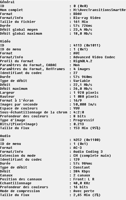

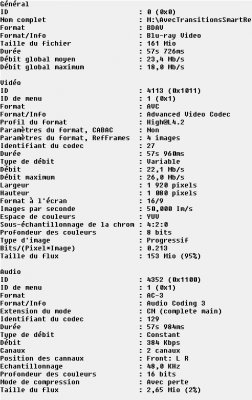

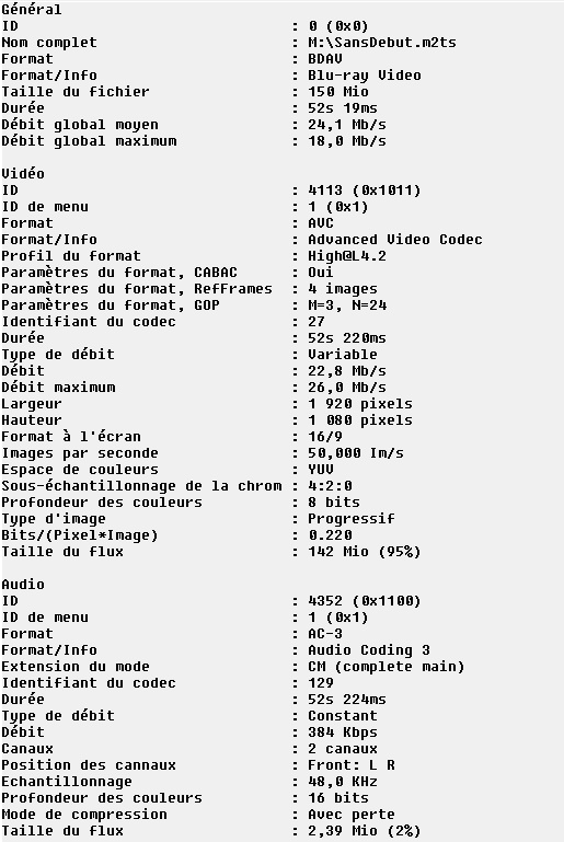

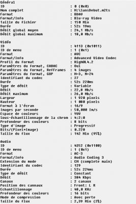

    Bon, un nouveau "mystère" Magix concernant le Smartrendering du 50p.
    En effet, j'avais dit retrouver mes billes par MediaInfo des rendus avec transitions faits avec Smartrendering coché .. Et puis j'ai eu un contrexemple .. J'explique avec images écran MediaInfo comme preuves.
    Simple pour refaire le test.
    Vous prenez par exemple 4 vignettes de 5, 6 sec. chacune, prises bien sur en 50p par la Pana.
    Vous les mettez sur la timeline, et vous mettez des transitions entre la 1ere et la 2ème vignette, entre la 2ème et la 3ème, entre la 3ème et la 4ème et vous finissez le film avec l'option "masquer". Surtout vous ne mettez rien en tête du film, rien donc en tête de la 1ère vignette.
    Vous faites un rendu en smartrendering activé, et Mediainfo vous donne les mêmes caractèristiques que l'original ... Vous vous dites que ça y est magix a résolu le problème ...
    Là dessus vous décidez de rajouter en tête de la première vignette la transitions "afficher", pourquoi pas ..., et vous ne touchez à rien d'autre. Vous faites le rendu, idem, avec smartrndering coché, et patatras, Mediainfo n'a plus rien à voir avec le rendu précédent, ni donc avec l'original !! Et certains artefacts non présents lors du premier rendu apparaissent dans le nouveau rendu !!
    Bref le fait d'avoir imposé en début du film une transition ou un titre, et les caractèristiques du film en sont bouleversés !! et semble ne plus respecter l'intégrité du film.
    Image inforiginal : Mediainfo d'une vignette original.
    Image infrendu : Mediainfo du film avec transitions sauf en début du film non touché.
    image avecdebut : Mediainfo du film auquel on a rajouté la transition "afficher" en tête du film ...
    Fatigué ...

    Merci de ces infos.
    Je me suis permis d'annoter la capture de "MediaInfo" sur le rendu "avecdébut".
    Les points communs relevés et autres bizarrerie.
    Le truc qui me chagrine sur nos deux expérimentations : l'absence du format GOP.
    Mais là cela dépasse largement mon domaine de connaissances.
    A suivre...
    DéDé.
