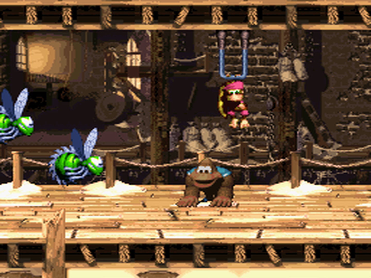

    Bon, je crois que je suis arrivé à peu près à ce que je voulais, c'est à dire un rendu assez analogique :
    Le but c'était surtout qu'on oublie au maximum l'élargissement en 4/3. A ce niveau là, je dirais que c'est pas trop mal ! :)

  8. SuperLumberjack
    251
    Je mets l'image originale, qui n'est donc pas en 4/3 à la base, mais en 8/7, pour qu'on se représente le truc :
