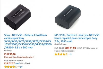

    15 € /30€ ooo en générique j'imagine...
  8. ogt
    Ben oui, mais ça fonctionne aussi bien que les originales.
    exemple en images
    Pour mon Panasonic SD700 j'ai une batterie originale et 3 génériques, depuis plusieurs années : aucun problème.
    Il faut juste penser à les recharger une fois par mois pour qu'elles ne tombent pas en dessous de la tension limite de recharge (10 à 15 %).
