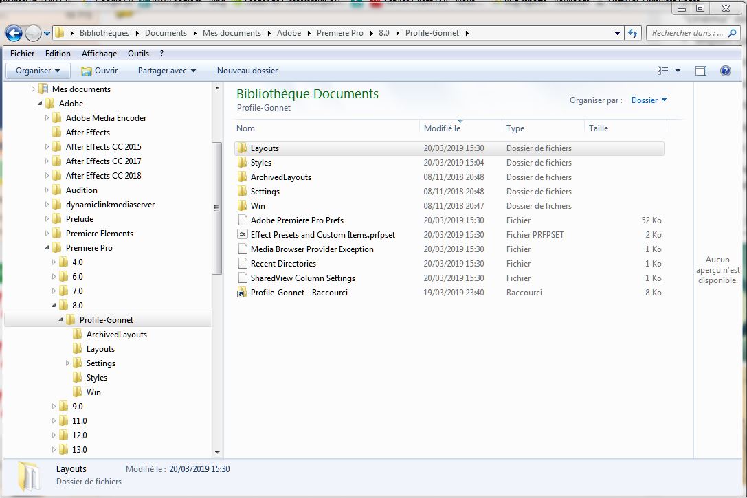

    J'avais conseillé à Romont de supprimer dans le dossier des préférences, le sous répertoire "layout", ce qui ré-initialise tous les espaces de travail à leur valeur par défaut, mais manifestement il ne l'a pas essayé.

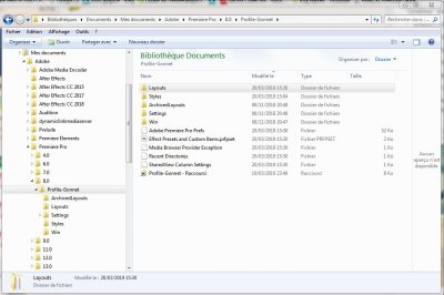

    Olivier je ne l'ai pas fait parce que j' n'ai pas trouvé PREFERENCES, j'ai été jusqu'à LAYOUT dans lequel il y a des fichiers XML , est-ce que je vire ça ? J'ai réussi à écrire un titre, alors maintenant il y a seulement le défaut des quatre panneaux séparés.
  10. ogt
    Les préférences, c'est tout le dossier Profile-Username.
    Sous ce dossier, il y a le dossier "Layouts" qui décrit la structure et la position des différents panneaux de Premiere.
    Il suffit de renommer ce dossier (au cas ou ...) et de relancer Premiere qui va le re-créer.
