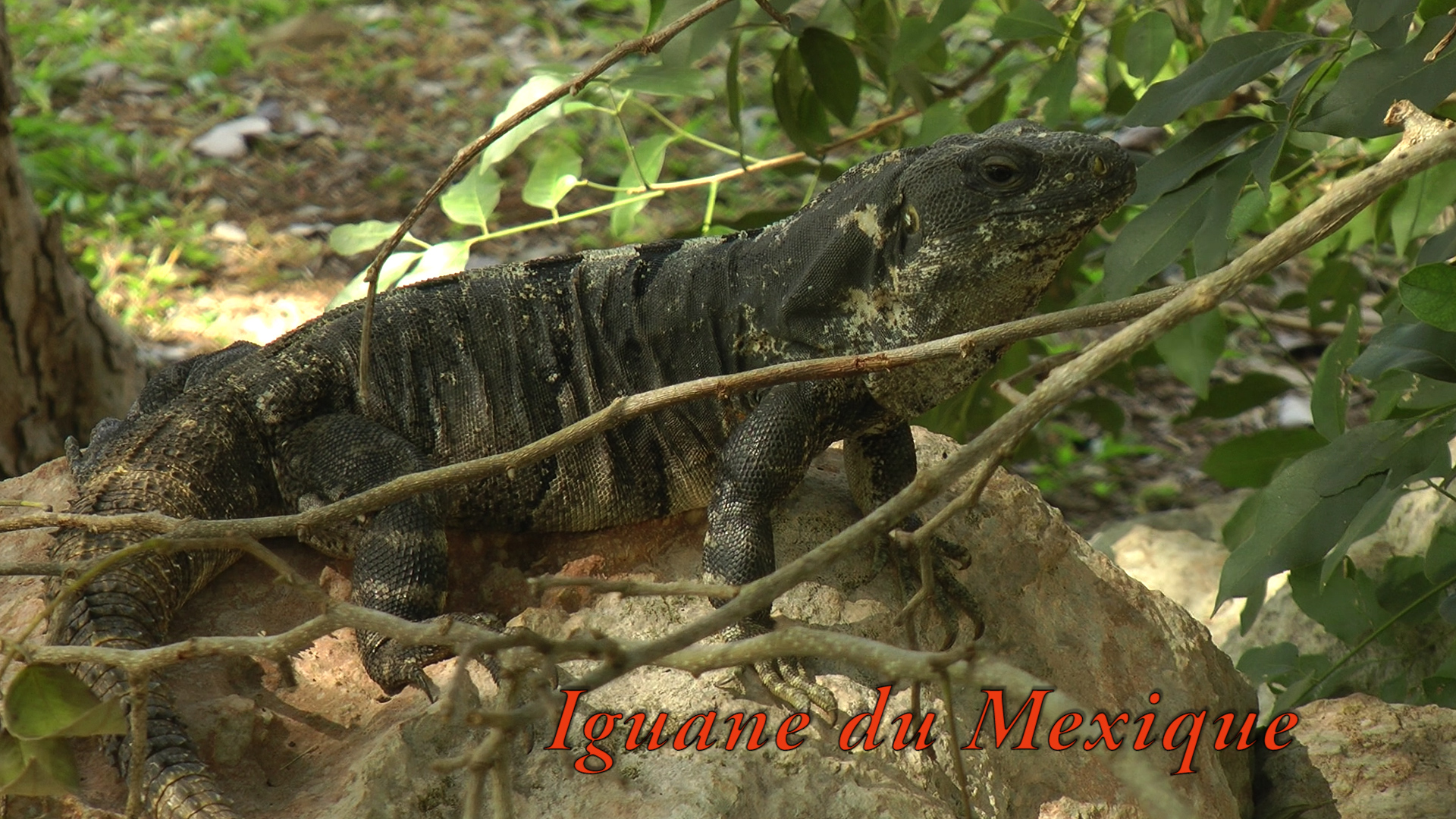

    Je recherche sur internet le sujet que je veux décrire, et je fais le texte correspondant.
    Je fais cela dans tous mes films de voyage.
    (ex sous-titre Faune : Iguane du Mexique)

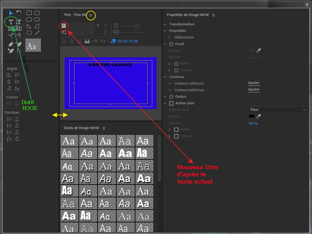

  9. ogt
    Je pense que vous ne cliquez pas sur le bon "T"
    Sur mon image, l'outil Texte, c'est le T encadré de vert.
    Celui encadré de rouge sert effectivement à ouvrir un nouveau titre.
    Peut être que chez vous la zone d'outils, à gauche n'apparait pas, il faut ;
    - soit faire glisser la frontière de séparation vers la droite (flêche jaune)
    - soit la faire apparaitre en cliquant sur l'icone = (cercle jaune) puis sélectionner Outils

    Olivier c'est ça effectivement, je ne vois de T encadré de vert , je suis allé là où tu m'as dit à droite : "soit la faire apparaitre en cliquant sur l'icone = (après le nom du titre) puis sélectionner Outils" donc j'ai trouvé et cliqué sur Outils mais rien ne se passe. Je suis au titre 19 (à la 19e tentative) et maintenant j'ai de moins en moins d'éléments, par exemple maintenant n'apparaît plus le panneau de gauche (que j'avais désancré pour agrandir la fenêtre principale) et aussi voilà que je m'aperçois que je n'ai plus non plus la flèche à gauche, qui pointe vers le haut, ni la main, je vais ouvrir un autre projet et voir si le logiciel de titrage a un aspect plus normal. Etrange quand même.
