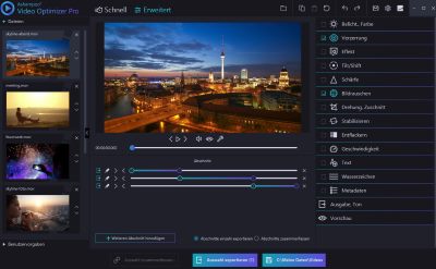

    En surfant, je suis tombé sur le logiciel Ashampoo Video Optimizer Pro qui annonce permettre de traiter, dont par lot, certains problèmes récurrents des fichiers : la stabilisation, le bruit, la déformation d'objectif, et d'autres éléments plus classiques comme la colorimétrie, etc mais que prennent déjà en charge les logiciels de montage.
    Il est possible de le tester pendant 10 jours, mais j'ai rencontré un sérieux problème avec trois plantages en moins de 5 minutes avec une erreur Java, donc je n'ai rien pu sortir. J'ai noté qu'à l'installation il y a FFmpeg, ce qui est augure des capacités intéressantes en import, voir en export.
    Cependant, le problème que j'ai rencontré m'est peut-être spécifique avec une version de Java inadaptée. Les fonctionnalités annoncées me semblent intéressantes par rapport au prix actuel de 30€ pour ceux qui font du montage avec des logiciels grand public dépourvus de ces fonctionnalités évoluées.
    Si quelqu'un arrive à le faire tourner, son avis est le bienvenu.

    J'ai retenté ma chance, en étant parvenu à sortir quelque chose.
    Le logiciel est en version 1.0.0, manifestement il reste des bogues. Je n'ai pas observé que la stabilisation fonctionne, il est difficile de dire que la vidéo soit stabilisée malgré son paramétrage au plus fort. Par contre la correction de la déformation de lentille est opérante. En export, le choix est très limité avec parmi ce qui peut être intéressant du mp4 contenant du AVC 40Mb/s pour du HD1080 ; Et du mov pour du Mjpeg dont il est possible de régler la qualité. Il est à noter que le DNxHD encapsulé dans du mov est pris en import.
    Encore de nombreux plantages, je n'ai pas pu tester la fonction de traitement du bruit.
    Ce jour le logiciel est passé à 50€, je pense qu'il faut attendre que le programme soit débogué pour éventuellement s'y intéresser.
