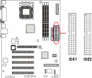

    Peux-tu indiquer ce qui est connecté à chacune de tes nappes Ide ?
    Ide1
    Connecteur 1 : ?
    Connecteur 2 : ?
    Ide 2
    Connecteur 1 ?
    Connecteur 2 ?
    est-ce que tu a mélangé sur chaque nappe un disque dur avec un lecteur de cd-rom ?
    Si oui est-ce que ton cd-rom est configuré en PIO ?
    Si c'est le cas cela pourrait expliquer ton problème.

    1- Tu ouvres ton boitier et tu regardes ta carte mère pour trouver les 2 connecteurs IDE1 et IDE2 entoures en rouge sur l'image.
    2- Tu suis chacune des nappes reliées aux 2 connecteurs et tu regardes ce qu'il y a au bout (disque dur, lecteur de cd-rom, graveur ou autre)

    Tu m'indiques ce que tu as sur chacune des nappes :
    IDE1 :
    connecteur d'extrémité : ?
    connecteur du milieu : ?
    IDE2 :

    sont-ce bien des nappes IDE plates à 80 fils et pas des 40?
