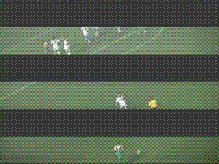

    salut j'ai un DCR-TRV140E et depuis quelque mois elle ne lit plus les cassettes . lorsque je met le mode VCR et play dans l'ecran il y'a deux bande noire l'image n'est pas complete.
    est-ce il faut changer la tete de lecture ou quoi. et si oui ou je peut trouver les pieces de rechanges.

    Ta description ressemble à celle de prises de vues en 16/9 lues en letter box sur le LCD du TRV140E. Peux-tu préciser dans quelles conditions exactes tu vois ces bandes noires, où elles sont placées et si elles apparaissent sur un téléviseur ordinaire.
    Les images qui apparaissent avec les deux bandes noires étaient-elles visualisées en plein écran précédemment? Dans ce cas, ce pourrait être une panne de commutation plein écran/letter box. Peux-tu poster une image qui montre ce que tu décris? :)

    ce n'est une prises de vues en 16/9.les bandes sont apparu tout d'un coup et voici l'image.
    lorsque je l'ai amené a la maison de sony il m'ont dit il faut changer lentille de lectur

    Ça pourrait ressembler à une tête de lecture encrassée ou à une tête morte. Je pense que tu seras obligé de faire effectuer la réparation par un SAV Sony. :(

    Classique !
    C'est un faux contact d'une nappe.
    Il suffit presque toujours de donner une claque amicale à plat sur la porte de la cassette et miracle, tout rentre dans l'ordre. Sinon envoi au SAV et prépare-toi à une note salée (sur un TRV110E on m'a changé le tambour - coût 2800 FF - et ça a recommencé au bout d'un an. Maintenant la claque tient depuis deux ans... c'est plus économique.)
    Si tu te sens de démonter, tu peux rechercher l'endroit du faux-contact, c'est plus correct et ça rassure.

    Hasard ! Je veux lire aujourd'hui une cassette D8 dans mon TRV110E. Revoilà les bandes. Pendant la lecture il a suffit d'une petite tape sur le côté de la cassette pour que tout rentre dans l'ordre. Avant de tout démonter ou de rendre ton tambour inutilisable, essaye donc, mais n'y vas pas trop fort non plus.

    merci julien j'avais ce probleme depuis un moment et le coup de petite tape ca c super cool
