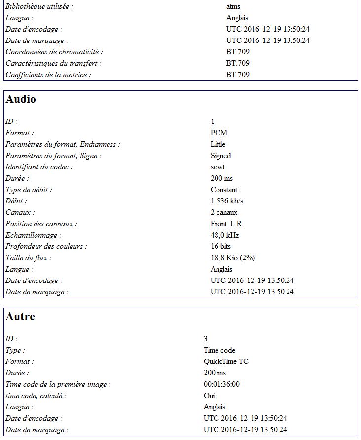

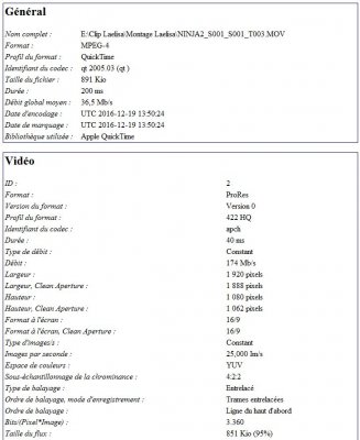

    Quelles sont les caractéristiques exactes des clips Alpha 7RII (voir avec Mediainfo, en mode vue HTML) ? Voir les 2 photos jointes

    Les clips sont ils lus dans la petite fenêtre du chûtier ? Non, juste l'audio
    Je suis passé par Video Converter pour par exemple le convertir en MP4 pour que la vidéo apparaisse bien sur la timeline.

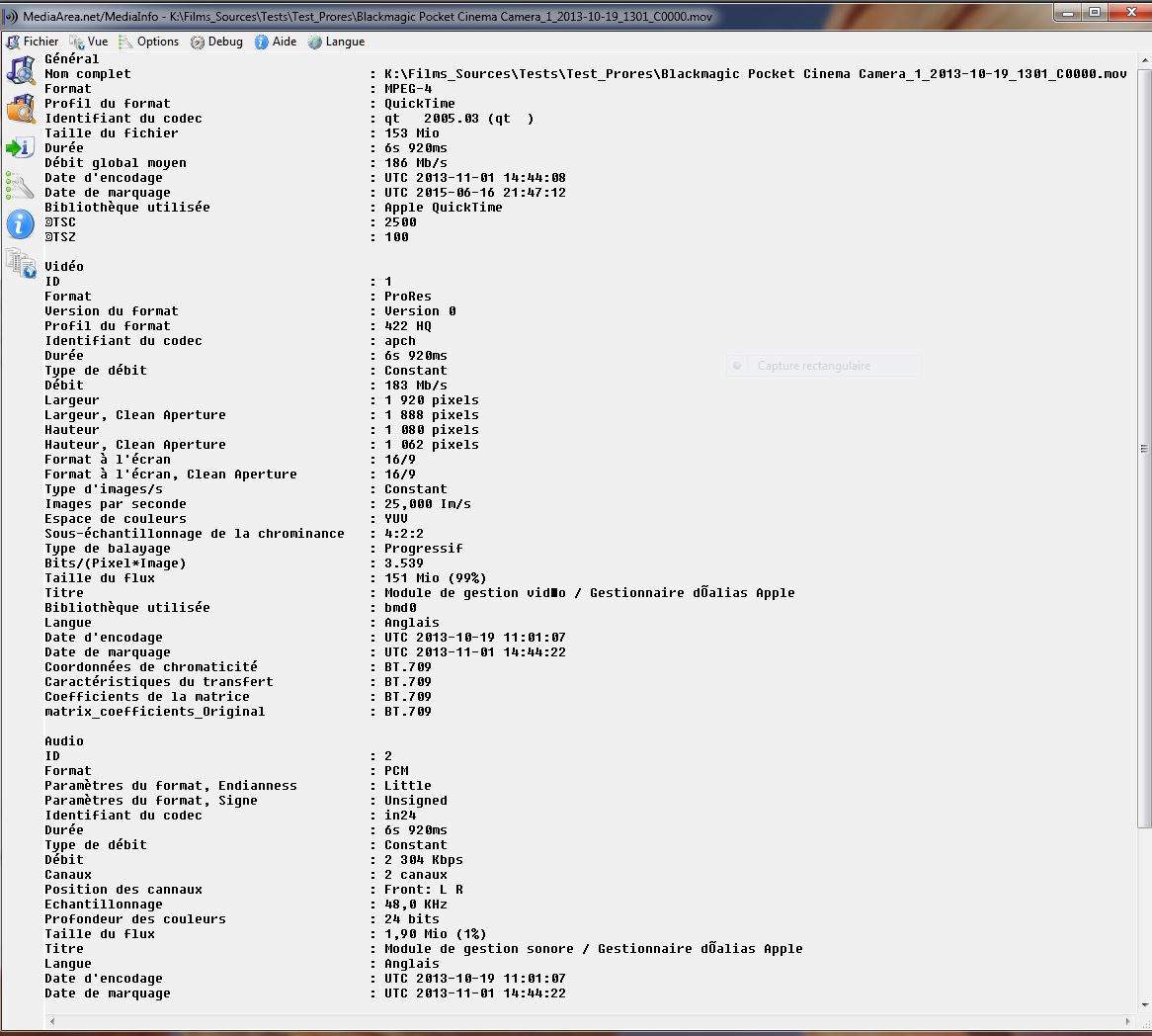

    Je viens de re-tester sur un clip de la BackMagic sous Premiere CS6 et CC2015, sans problème.
    La seule différence est que mon clip est en progressif, le votre en entrelacé.
    Vous avez tout intérêt à passer à la version CC2017 qui fonctionne très bien.
