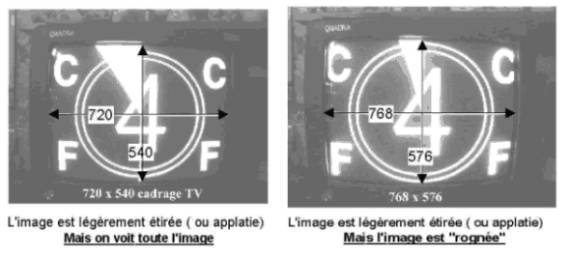

    "Complément d'enquête" !
    Pour en avoir le coeur net, je me suis "amusé" à comparer 2 mires aux 2 formats :
    Créées sous Première 5.1c - amorce :
    1ere mire > 720 x 540 cadrage TV
    2eme mire > 768 x 576
    Le résultat parle de lui même .
    Vérification faite avec de la vidéo = PAREIL !
    Pour ce qui me concerne, je préfère voir toute l'image non rognée.
    (Soit 720 x 540 cadrage TV - comme me le conseillait les "pro" de chez "Phase" à Paris - pour ne pas les citer).
    Cela dit, quand on mesure le diamètre des mires, (Remises à l'échelle dans un logiciel de dessin), elles sont toutes les 2 légèrement applaties. (Donc déformation !).
    Le problème reste entier pour ce problème.

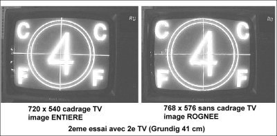

  8. bbpp
    177
    A l'attention de GILS :
    J'ai vérifié avec une 2eme TV ( Grundig 41 cm) :
    Les résultats sont identiques !
    720 x 540 = image ENTIERE
    768 x 576 = image ROGNEE !
    Je veux bien t'accorder qu'elle est moins rognée que sur mon 1ere TV ( THOMSON Quadra stéréo 36 cm).
    Mais le résultat est que : sur 2 TV le paramétrage 768 x 576 donne une image ROGNEE !
    Je ne voudrais pas insister lourdement - mais je suis un Cartésien, ou comme St Thomas : Je ne crois que ce que je vois !
    Tu persistera certainement dans ta logique.
    Mais sur quels arguments techniques te bases-tu ?
    Quelles sont tes références techniques pour affirmer que le 768 x 576 est le meilleur réglage de capture ? (J'aimerais les connaitres pour les lires).
    Merci
