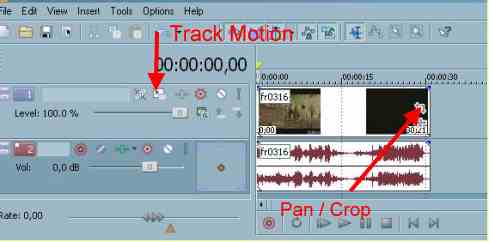

    JM; event (clip) a les mêmes fonction que Track motion ??????
    Quand je vais sur ces deux fenêtres l'une ou l'autre, je retrouve les même choses.
    Quelle différence entre les deux, s'il y en a ???
    Merci, Lolo.
  12. Iniragul
    233
    +4 / 0 / -0
    Bonsoir,
    L'un s'applique à la piste, donc à tous les events qui se trouvent dessus, l'autre ne s'applique qu'à l'event sélectionné.
    Il est vrai que dans l'absolu, on peut en faire la même chose sauf à quelques différences près comme par exemple ajouter une ombre avec le track motion ou mettre un masque avec le pan/crop

    en complément je mentionnerais le fait que le track-motion permet également :
    Un positionnement des événements dans un espace 3D.
    Une gestion relative de plusieurs pistes entre elles ( fonction parent- enfants).
    Un petit test
    Soit deux médias vidéo sur deux pistes différentes.(1 et 2)
    Sur la piste 1- applique un Event pan / crop.
    Maitenant, tu désires appliquer un filtre Boder au média de la piste 1
    Résultat = impossible
    Pour réussir cet effet, il faut utiliser le track-motion.
    Pour le 3d je te joins plus tard un petit fichier
