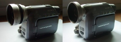

    Ayant hésité longtemps entre HAMA et COKIN pour un grand angle X 0,5 pour mon SONY HC42 , j ai fini par commander les deux !!!!
    Bien entendu a environ 40 euros pour chaque je ne m attendais pas a un resultat "pro"
    Voici mes impressions (je ne suis qu un utilisateur banal ! ) et mon avis n engage que moi !!!!!
    HAMA ( 39 Euros chez AM....ON.fr)
    vendu avec 4 bagues adaptatrices et deux capuchons, il est compatible avec la plupart des camescopes grand public.Il est livré aussi avec une petite housse en "cuir" assez sympa mais inutile !
    dimensions : 48mm de diam sur 35mm de long
    COKIN (39 Euros chez DI...AO.fr )
    Vendu seulement avec deux capuchons ,il est pourvu d un filtage de 25mm (cam SONY)
    dimensions :35mm de diam sur 25mm de long
    Comparatif :
    prix : exactement le meme
    taille : le cokin vraiment plus discret et moins encombrant dans la sacoche le hama est mieux fini et fait plus "pro"
    performance : le cokin elargi un peu plus le champ que le hama mais deforme plus sur les cotés.
    poids: le hama est plus lourd et desequilibre un peu le cam vers l avant ce qui est compensé lorsqu on utilise une batterie plus grosse.
    Finalement et malgré la discretion du cokin j opte pour le hama qui parait de meilleur facture et qui procure un design plus pro a mon cam , en plus la deformation due a la lentille est moindre , puis enfin les differentes bagues fournies me seront utiles en cas de changement de cam pour une autre marque .
    Voila j espere que ma petite comparaison vous aidera a choisir un grand angle a petit prix .
