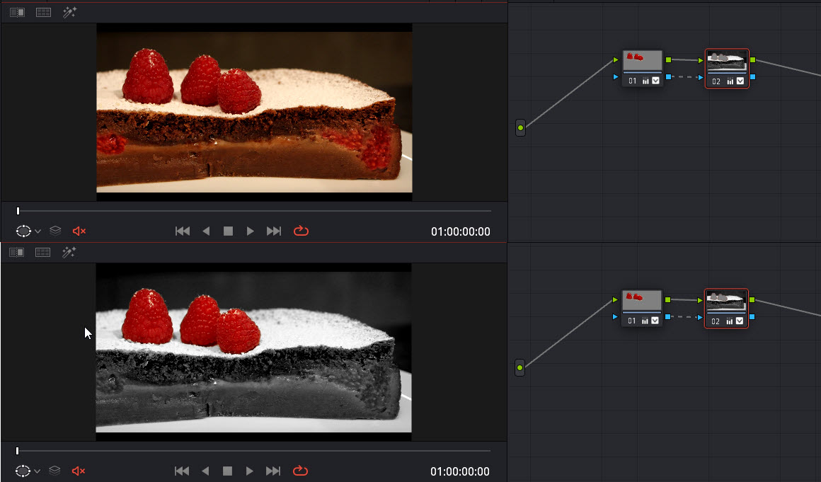

    Sur une image fixe, ça m'a pris 3 minutes chrono...et deux nodes.
    Sur un plan animé : faudrait avoir le modèle.:)

    Bravo on sait tous le faire... surtout en photo :-)

    Certes, mais déjà 3 mn juste pour faire cet effet : c'est déjà beaucoup pour moi.
    J'abondais dans ton sens mais maintenant je ne sais plus : une demie-journée ?:)
    Je referais la prise autrement ?:)
