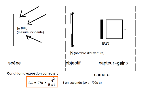

  6. batt-2024
    batt-2024 Guest
    La répartition inégale autour du 50% est une conséquence seulement due à la non linéarité introduite par le gamma ou le log. La sensibilité d'une caméra n'est pas un concept lié à une quelconque répartition, mais au contraire, lié à une lumination moyenne de la scène ou du capteur.
    Oui, à cause des entourloupes en tout genre des discours marketing.
    Oui. La sensibilité d'un capteur photoélectrique seul peut être définie ; exemple S = k/H0 ; H0 lumination minimale sur le capteur qui permet de sortir du bruit ; cf. photodiode, rendement quantique... Mais en général sur les caméras la sensibilité du capteur est associée au gain ; d'où une confusion entre ISO et dB.
    Le mieux il me semble c'est de définir la sensibilité du couple {capteur-gain} comme semble le faire mais sans le dire explicitement, Bellaïche 12e édition p 323 :
    ISO = 270 x diaph² / (lux scène incidente x 1/50)
    En fait il ne s'agit pas d'une définition, mais d'une relation qui doit être respectée pour que l'exposition soit correcte. On retrouve cette idée de sensibilité inversement proportionnelle à une lumination. Evidement le 270 est une valeur qui fluctue selon les auteurs et les marques...

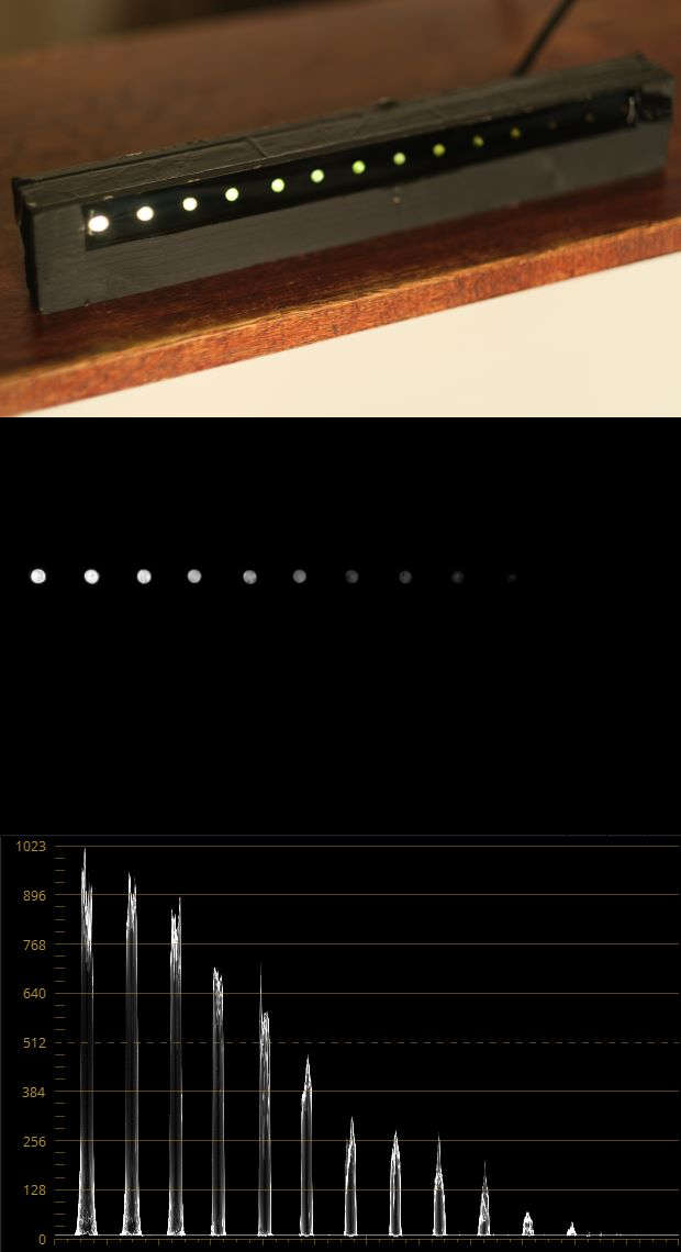

    Pour la seconde partie, je n'ai bien évidemment pas de mire Xyla, dont le modèle basique à 14 diaphs coûte déjà la bagatelle de 3500$. J'ai en revanche cité des sources qui utilisent ce type de mire. L'article est ici:
    FUJIFILM X-T3 Review - Mirrorless with 10-Bit, All Intra, 400Mbps Video | CineD
    Je me suis bricolé une mire du pauvre à base de diodes, de petits bouts de fibre optique, et de couches successives de filtre ND, comme suggéré par John P. Hess ici:
    Ma version:
    Ce n'est pas du tout un outil de mesure, il y a des tonnes de défauts. Les fibres ne sont pas coupées proprement et il y a des points chauds. Le cumul des filtre ND tire progressivement vers le vert. Les diodes utilisées ont un spectre merdique. Ca passe par des convertisseurs HDMI - USB 1er prix, etc. Je n'ai même pas vérifié que l'atténuation était réellement d'un diaph à chaque fois! Mais J.P. Hess l'a fait, j'ai donc bon espoir.
    C'est très pédagogique: en utilisant OBS (il y a un plug-in Waveform), on voit en direct l'action du diaphragme, du temps de pose, de l'ISO, des différents profils colorimétriques intégrés. C'était l'objectif, au sein de cette asso vidéo, de voir comment se comportent différentes caméras, et justement l'importance des différentes stratégies d'ISO. Avec mon X-T30 on retrouve les ordres de grandeurs de dynamique mesurés par d'autres. Ca ne prouve rien, mais c'est plutôt rassurant. J'ai aussi "testé" ma bonne vieille Canon HF-M46 (environ 8 diaph de dynamique en mode cinema, et un respect scrupuleux du Rec709 avec 5 pov' diaph en mode standard).
