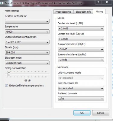

    Et pour une visualisation de mes films dans un environnement uniquement stéréo, je joue sur les paramètres de downmix, avec l'encodeur de Mainconcept Codec Suite 5.1, ainsi les dialogues restent parfaitement audibles sans être étouffés par la musique (voir image)
    Nota : si pas d'installation 5.1, inutile d'enregistrer et monter en 5.1, cela prend plus de place et n'apporte rien, les canaux sont mélangés sur les 2 canaux stéréo avec le paramétrage par défaut du downmix, (qui peut varier d'un logiciel de montage à l'autre).
