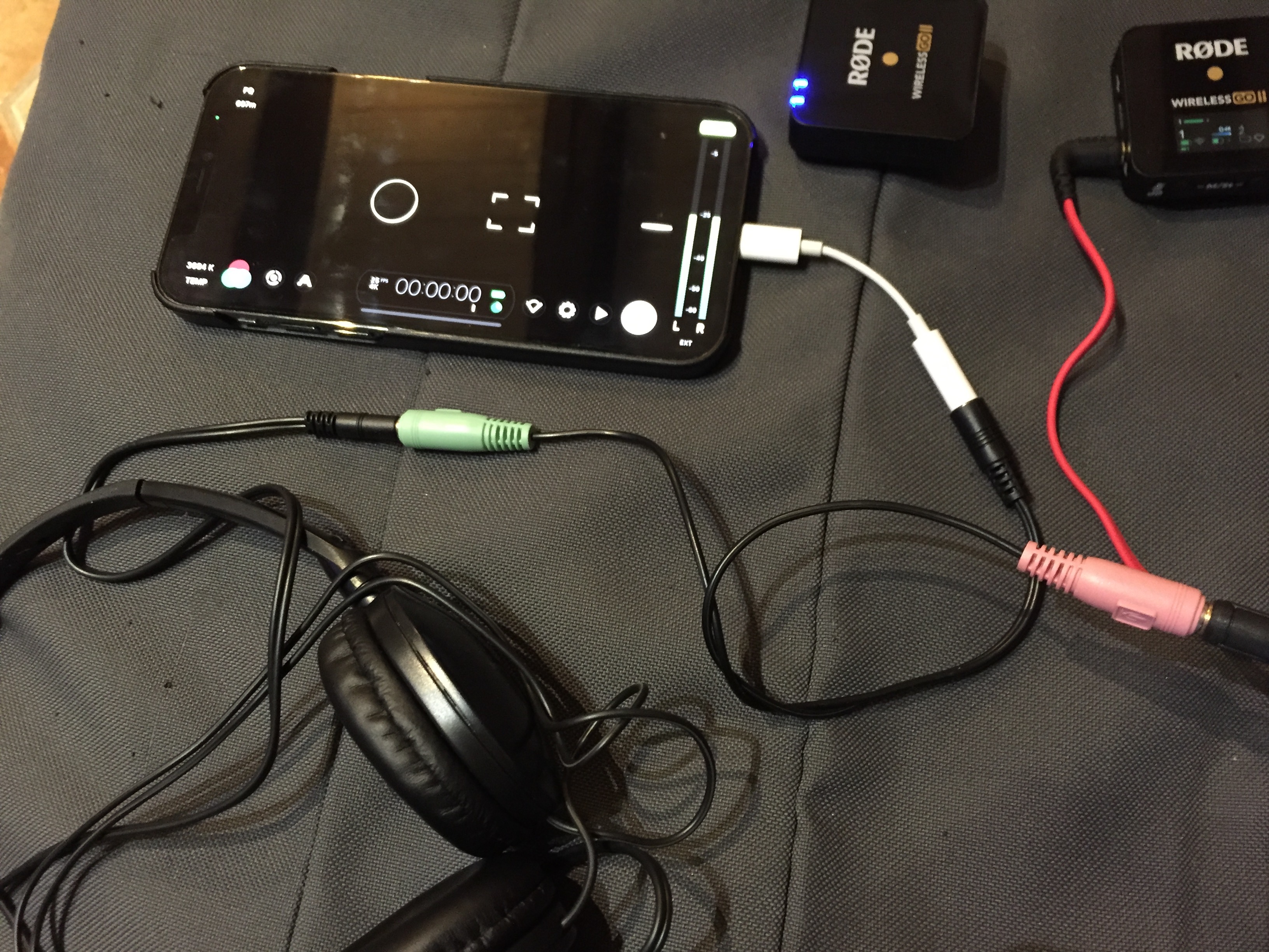

    Bonjour à tous,
    J'ai un Iphone 12Pro et un micro sans film Rode WireLess Go II. le micro et le casque sont reliés à l'Iphone comme sur la photo ci-dessous :
    Le câble rouge est TRS-TRS. Le raccord blanc est Lighting-TRRS. Le câble noir est TRRS coté Iphone.
    Dans FilmicPro, le signal audio est identique à gauche et à droite. Impossible d'avoir voie gauche et droite séparées. Si vous avez une piste pour avoir des pistes audio gauche droite non mixées....

    si tu entres un micro dans ce genre de prise c'est forcement du mono.
    (normal avec seulement 4 contacts T.R.R.S)
    pour avoir du stereo il faut entrer en bluetooth ou un lightning-usb.
    le probleme avec le bluetooth c'est qu'il y en general un decalage assez sensible qu'il faut rattraper au montage. Pour du streaming c'est assez redhibitoire.
    en usb ca devrait etre bien meilleur de toute facon.
    il faut juste trouver une carte son USB avec entree stereo, c'est pas tres courant.
    ce genre de gadget qui coute souvent entre 5 et 15 euros offre souvent les meme entrees sorties qu'un smartphone (micro mono+ casque) donc c'est pas utile pour resoudre ton probleme.

    Bonjour, Merci pour cet exposé détaillé, mais je n'ai pas tout compris.
    "si tu entres un micro dans ce genre de prise c'est forcement du mono.
    (normal avec seulement 4 contacts T.R.R.S)", C'est à dire, de quelle genre de prise parles-tu ? Le câble rouge qui sort du Rode (TRS) ? Celui-ci entre bien un son stéréo dans mon AX-100 par exemple.
    Tu présentes des cartes son USB, mais mon problème c'est avec un Iphone, pas d'entrée USB.
    Donc je pose la question autrement :
    Comment raccorder un Rode WireLess Go II sur un Iphone 12Pro pour avoir dans FilmicPro un son avec canal gauche et canal droit séparés, tout en ayant une sortie casque ?

    Pour de la stéréo, il faut au minimum 5 contacts
    G / D pour le casque = 2
    G / D pour les micros =2
    + une masse commune = 1
    total 5 contacts
    soit 4 contacts

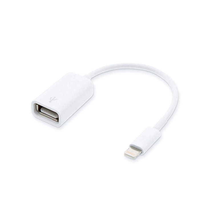

    tu utilise un adapteur lighting -TRRS, tu an'as qu'a changer pour un adapteur Lightning-USB.
    Le probleme c'est que tu perds la prise casque ce faisant.
    il faut donc un adapteur qui donne USB +casque ou brancher le casque d'une autre maniere (sur la carte son ou en bluetooth).
