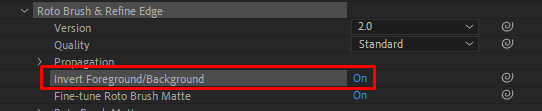

    Bonjour à tous,
    Voilà j'ai rotoscopé un clip entier en détourant mon personnage puis gelé l'image sauf que c'est sur le fond de l'image (tout sauf le personnage) que j'ai besoin d'appliquer un effet. Ya-t-il moyen d'inverser ma sélection comme pour un masque classique? Ou un autre moyen d'y arriver?
    Merci d'avance!
  2. LiquidPro
    17,225
    2,778
    +287 / 912 / -3
    Dans les options de l'effet (sur ton calque), tu as un switch permettant d'inverser le premier plan et le fond.
  3. Claude l'Unique.
    22
    Exactement ce qu'il me fallait, merci beaucoup!
