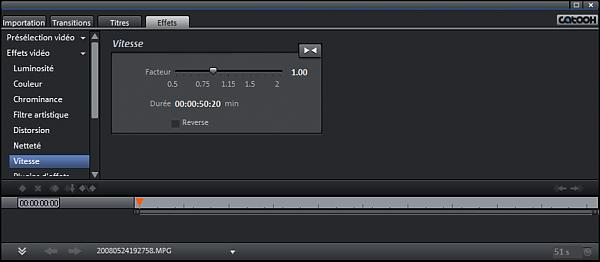

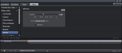

    Pour réaliser une marche arrière avec VDL15 tu choisis :
    Effets -> Effets vidéo -> Vitesse
    Dans la boîte de dialogue qui s'ouvre tu cliques sur reverse.
    Cette boîte de dialogue sert aussi à réaliser des ralentis et des accélérés.
    Bon dimanche
    Legadjo alias Maggico
