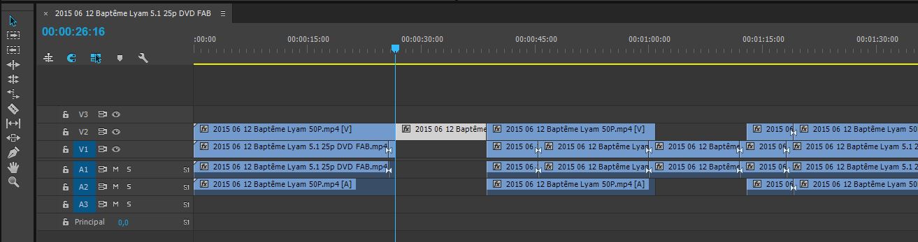

  4. chipoto
    117
  5. ogt
    Je ne sais pas comment vous avez procédé.
    Probablement par copier / coller simple
    Il faut utiliser "coller et insérer"
    une autre méthode est la suivante :
    - double cliquer sur le clip à déplacer pour le faire apparaitre dans le moniteur source.
    - insérer le clip du moniteur source dans la timeline à l'instant présent en cliquant sur l'icone "insérer"
    - supprimer le clip original.

  8. chipoto
    117
    Je travaille sur mac CC 2015.
    voici un court extrait vidéo du pb : on y voit bien que les pistes son ne suivent pas le décalage vidéo :
    http://adobe.ly/1Npl2PV
  9. ogt
    "Je travaille sur mac CC 2015"
    Désolé, moi je suis sur PC, et je n'arrive pas à reproduire votre problème.
    Ci dessous le test fait avec CC2015.
    #9 ogt, 29 Juin 2015
