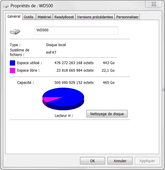

    Je pense que sous Windows7 l'ExFat ne prend pas en charge les supports de plus de 32 Go.
    Dans ce cas, Il faut appliquer le correctif :
    Windows6.1-KB976422-x64.msu

    Normalement ce correctif a été développé pour les cartes SDXC de plus de 32 Go, qui sont formatées en exFAT, donc je suppose qu'il est aussi applicable sur tout autre support (cle USB, disque) formatté aussi en exFAT.

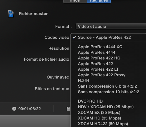

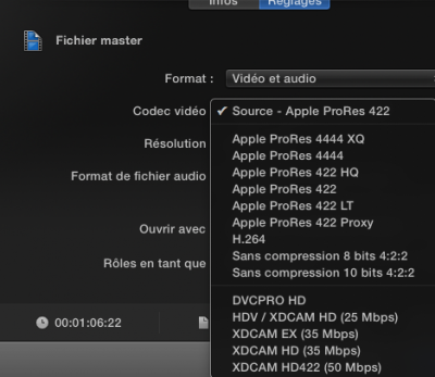

    Tu as mis un doute dans mon esprit, mais vérification faite, je confirme que cela ne se fait pas automatiquement, FCP X (10.1.4) exportant par défaut en ProRes 422 (dans ce cas, avec une timeline en HDV, en 1440 x 1080 à plus de 100 Mbps), c'est à dire dans le format où son effectués les rendus :
    Dans mon cas, effectivement, je peux choisir un codec HDV/XDCAM à 25 Mbps (en fait 28 Mbps en sortie HDV) qui se trouve installé sur mon système directement depuis FCP X.
    Mais comme tu peux le voir, là aussi il y a compression, comme dans Compressor…

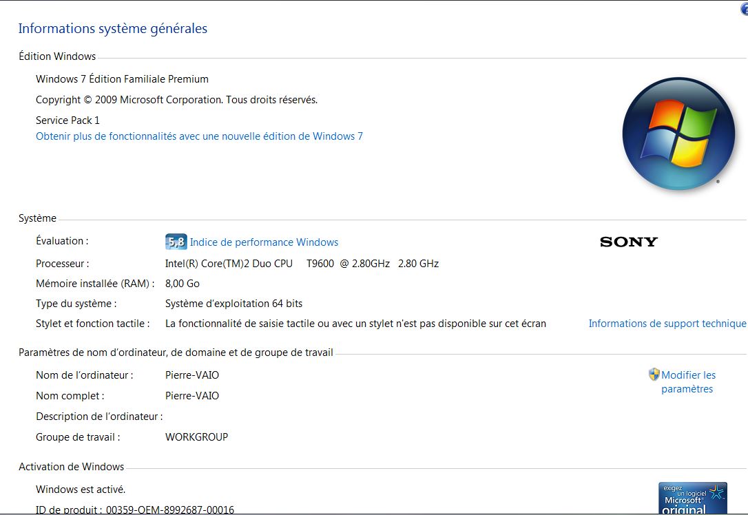

    pour répondre au message de 9 h 47 de OGT, je vous joins 2 captures prises sur mon portable Sony VAIO (et oui, j'ai aussi un PC!) sous Windows 7 de mon disque dur portable Western digital de 500 Go, qui me sert pour visionner des films sur ma TV Samsung en lieu et place d'une AppleTV
    Amitiés Pierre.
