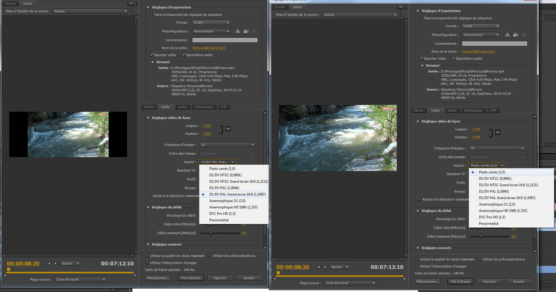

  15. Jean-Yves
    Jean-Yves Supermodérateur
    +2 / 60 / -2
    13,130
    42
    7,865
    Un exemple :
