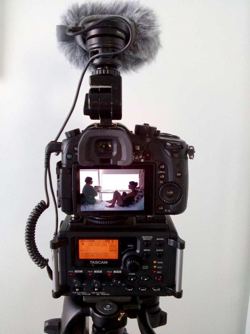

    J'envisage d'investir dans un GH4 mais l'absence de prises XLR se révèle assez problématique pour moi.
    C'est pourquoi j'aimerais en même temps lui ajouter une interface audio ou, en tout cas, une solution moins onéreuse que le Panasonic dmw-yagh, car le fait de pouvoir tirer du 422 10 bits ne constitue pas une priorité pour moi.
    J'ai découvert que des marques comme Telemak ou Beachtek (dont je n'avais jamais entendu parler avant :weird: ) proposaient ce type d'alternatives ...
    Que me conseillerez-vous ?

    Il y en a d'autres que Telemak et Beachtek, par exemple Juicedlink, Tascam, Sounddevice, Kortwitch et évidemment celle de Panasonic ....on peut également utiliser les Zoom H4 et H6 en interface.
    Le tout est une question de tarif. Pour ma part j'utilise actuellement une Tascam DR-60d Mk II après avoir pratiqué ces dernières années Beachtek DXA-2S, Juicedlink DS-214 + H4n, CEVL IM2, Denecke PS-2 etc ...
    J'aime bien les Tascam car elles font aussi enregistreur, leur principal défaut : assez voraces en énergie, les préamplis de Juicedlink sont très bons ... avec Panasonic Yagh, Telemak, Kortwitch, Sounddevice (également enregistreur) on fait un bond en tarif ...
    La Tascam DR-60d 1er modèle montée sous le GH-4 d'un pote dirphot : http://www.repaire.net/forums/attac...1420397708-nouvelle-camera-gh4-dr60d-tm2x.jpg

    Beachtek DXA Connect pour ma part.
  4. Axelos
    16
    Merci !
    Je pense que j'irai vers Tascam. :good:

    check le tascam DR70D aussi. je ne l'ai pas mais c'est celui que je prendrais si j'avais la thune!
  6. Axelos
    16
    Oui, c'est justement celui que je vise ! ;-)

    C'est un très bon choix, faut avoir l'usage des quatre entrées XLR qui alimentées en fantôme 48 V doivent pomper un max, mais qui peut le plus peut le moins. Intéressant pour ceux qui équipent tous les acteurs ou participants à un débat de HF .... et là pas besoin de fantôme.
