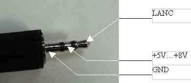

    Salut à tous,
    dans le cadre de ma passion, l'éléctronique, j'ai réalisé il y à deux ans une télécommande LANC HF avec module télécontrolli 433 Mhz.
    Elle permet de lancer l'enregistrement/pause, le ZOOM AV lent, le ZOOM AR lent, et de prendre des photos.
    Le tout est géré par un PIC 16F84A.
    Les différent scénarios ont été étudié en cas d'appui intempestif sur d'autre commandes durant l'enregistrement (hormis la pause ou la photo), cela n'aura aucun effet.
    D'autre part la 5° voie de mon récepteur me permet de savoir via un vibreur, l'état de mon camescope et me previent par impulsions en cas de fin de bande ou de batterie faible.
    Voilà sommairement ce que fait cette télécommande.
    Le tout a été écrit en MPLAB-C et le récepteur et l'émettteut sont en CMS.
    Si vous voulez quelques tuyaux ou des conseils sur le source ou le montage en lui même, n'hésitez pas écrivez moi.
    Je répondrais dés que possible, mais je n'ai pas souvent accés à l'ordi malheureusement (bébé d'abord!!!).
    Salutations,
    Funnytronik
