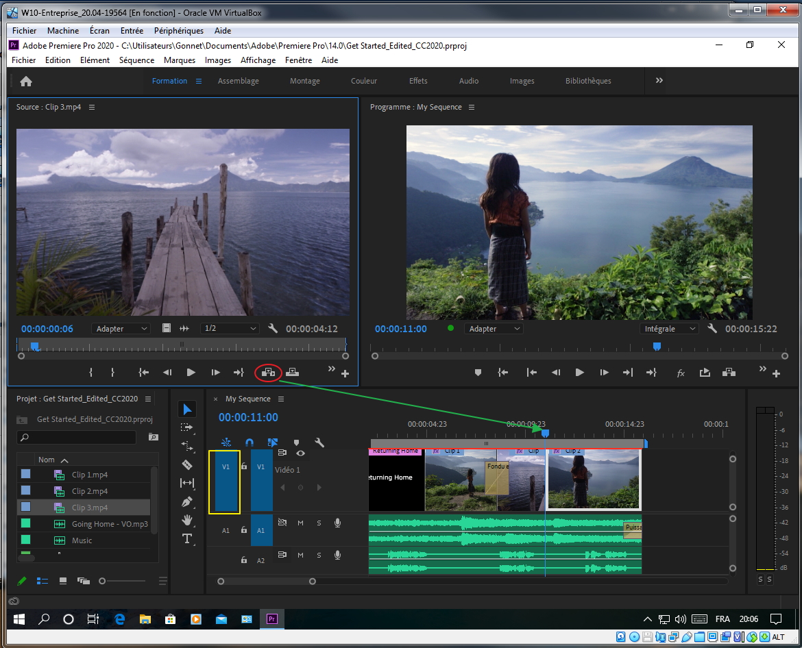

    Bonjour
    Ben, c'est très simple,
    on met le plan dans le moniteur source,
    (on peut éventuellement rajouter un point IN et un point OUT)
    on positionne le marqueur de temps à l'endroit voulu sur la time line,
    et on clique, dans le moniteur source sur l'icone "Inserer"
    (rond rouge sur mon image), ou raccourci clavier "J".
    Attention, il faut que la piste soit sélectionnée pour les insertions (rectangle jaune sur mon image)
    Cela rajoute le clip et décale tout ce qui suit (à la position flêche verte sur mon image)

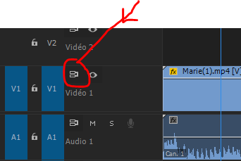

  14. ogt
    OUI
    S signifie Solo : seule piste son à jouer.
    M pour Mute : piste non jouée
  15. AQW333
    313
    13 711
    +851 / 3 456 / -32
    Active / désactive le verrouillage de synchronisation
