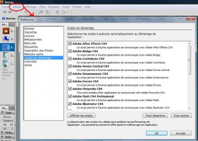

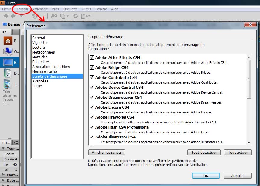

    as tu vérifié tes scripts dans "bridge" - edition - préférences ?
