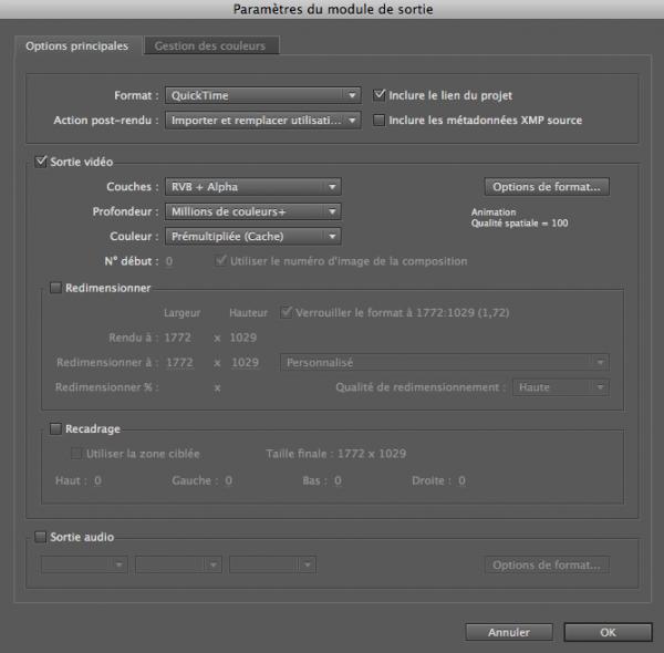

    Pour le son, est-ce que tu coches bien le bouton "Audio" tout en bas dans les paramètres de rendu ?
      32.8 KB
      127
  7. johnny57
    12
    Ahhhh merci beaucoup, j'ai fini par trouver grâce à toit, merci. Je vais continuer mes essais au montage vidéo sur cette scène avec une balance des blancs au préalable pour voir ce que ça donne et je vous tiendrais au courant, j'aurais certainement encore des question ;)
