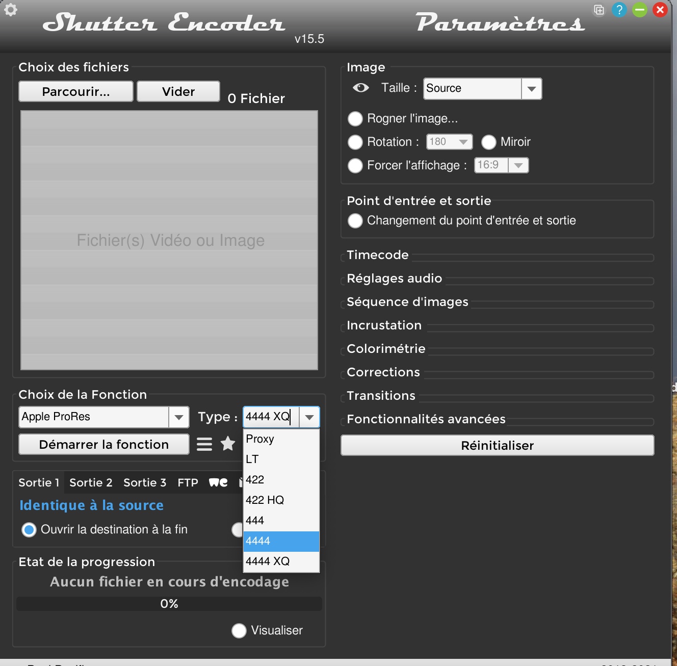

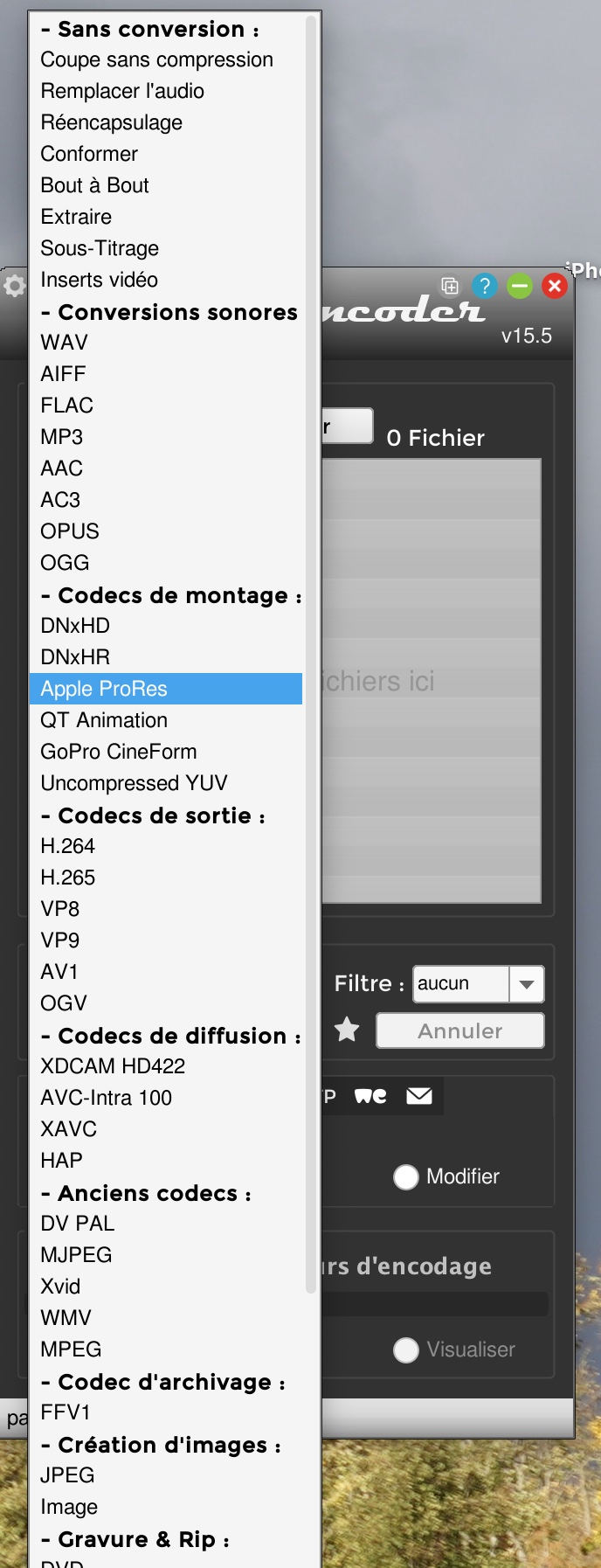

    Mais quoi qu'il en soit, ce n'est pas en exportant ton gif en mp4 que tu peux aboutir…
    Il te faut l'exporter dans un codec comportant une couche alpha.
    Sur Mac, on exporte en .mov avec le codec ProRes 4444 (ce qui devrait être possible sur PC avec Shutter Encoder) ou en mov avec le codec H.265 avec couche alpha (évidemment infiniment plus léger…;)).
    Regarde ce qui se passe avec ce .mov (WeTransfer - Send Large Files & Share Photos Online - Up to 2GB Free : j'ai téléchargé un Gif quelconque sur internet et je l'ai tout simplement converti en ProRes 4444 avec Shutter Encoder.

    Télécharge Shutter Encoder et bien sûr que ça va marcher…
    Capture d’écran 2021-10-23 à 12.22.37.jpg Capture d’écran 2021-10-23 à 12.22.55.jpg
    As-tu seulement essayé de mettre sur ta timeline le gif encodé en PR 4444 que je t'ai mis au téléchargement (à quoi ça sert que je me décarcasse;-))?
    Ne sais tu pas que DVR est au départ particulièrement optimisé sur Mac et que à plus forte raison, comme tous les logiciels professionnels il accepte le ProRes ?
    Et ceci que ce soit sous macOS, Windows ou Linux…
    Et que ProRes est un codec de workflow très utilisé, même en enregistrement de caméra ?

    En revanche, après conversion dans Shutter Encoder comme je te l'ai indiqué, aucun problème, tu vas pouvoir incorporer tous les gif du monde dans ton montage… et avec la transparence…:laugh:
