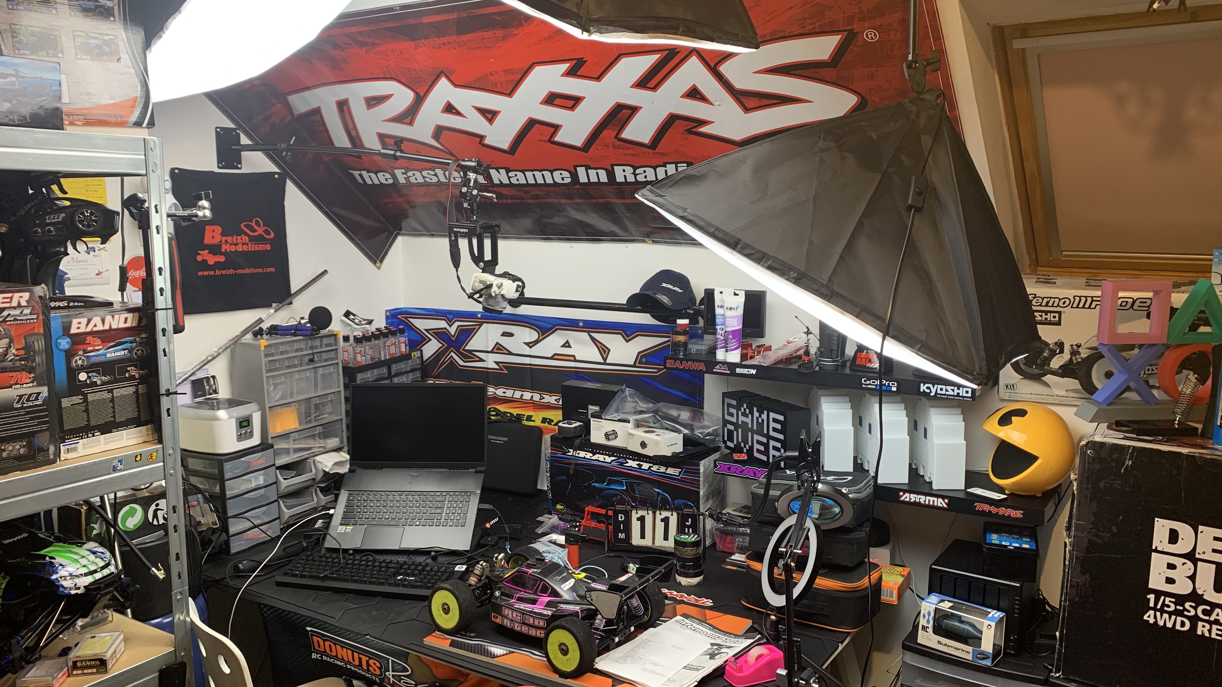

    Merci pour la réponse, en faite je fais du montage de voiture radiocommandé j'ai besoin du Cam sur la doc le canon, une GoPro sur moi pour la discutions avec les viewver , une vu d'ensemble sur l'atelier la 360, une Cam sur la tache que je fais et une sur mon pc c'est du rabe j'ai entendu que l'on pouvait faire du flux rtmp mais je m'y connais pas à ton avis est-ce possible, je voudrais faire des live sur youtube et avoir une bonne réactivité, je voudrai une image et le reste en image incrustées merci

    Oui tout se passe dans un espace restreint c’est un atelier

    bon , il me semble qu'une partie des cameras n'est pas necessaire.
    un ecran de PC ca se capture facilement, et la doc (papier ?) si tu la mets dans le pc, ce sera aussi plus lisible et facile a utiliser. Soit ca existe deja en PDF, soit tu le scan pour avoir une bonne qualite pour pouvoir zoomer dedans.
    pour ta personne, une simple webcam en usb. (une logitech c920 ou 930 par exemple)
    L'avantage c'est qu'il n' y a pas de batterie.
    pour ton espace de travail , une webcam ca devrait aussi aller (sur un bras orientable), pour pas avoir les mains devant.(le pied d'une bete lampe ikea a 10 euros).
    How to make a Microphone Desk Boom Stand from an Ikea Desk Lamp - YouTube
    pour quelques euros de plus tu peux meme ajouter un de ces anneaux de led qu'on trouve pour que les youtubeuses aient la peau lisse.
    Au pire cette camera peut servir aussi pour la doc.
    On peut facilement mettre 2 webcams sur un pc, et avec une rallonge usb de 3 a 5m si necessaire , ca passe tres bien.
    tu peux ajouter une gopro en plan large sur ton atelier en la connectant avec un dongle HDMI-usb a 20 euros.
    pas besoin de wifi, de rtmp etc... et pas de delais.
    idealement pour jongler avec toutes ces sources , il te faudrait un clavier du genre STREAM DECK, ca aide quand on doit faire l'homme orchestre. Anoter qu'il y a pas besoin d'en acheter un (ca coute quand meme cher, tu peux le faire avec un smartphone et l'application de stream deck mobile

    J’ai une GoPro 6 et 7 plus une max 360 dernière version, la prise de vu est braquée sur le bureau j’ai à peu près 5 m2 à exploiter. j’ai vu qu’avec obs on pouvait inclure des caméras, l’inconvénient c’est le câblage, je me demandai si il y avait une possibilité de le faire sans fil.
