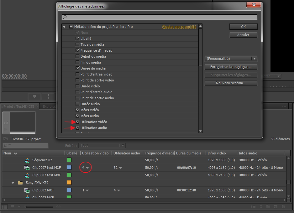

  5. ogt
    "je cherche à détecter les Doublons éventuels sur la TimeLine."
    La boite à outils représentée par la clé et la fonction
    "Afficher les marques de trames en double"
    ne sont apparues qu'a partir de la version CC, donc après CS6.
    Cependant, il est très facile de repérer dans le chûtier les clips utilisés plusieurs fois (et la position sur la timeline), avec l'indicateur d'utilisation dans les métadonnées .
    Il suffit de cocher les cases correspondantes dans les métadonnées. (voir image1)
    "s'il existe une fonction qui ferait apparaître des zones inutilisées des rushes dans la fenêtre Source."
    Ca c'est tout à fait standard : double clic sur l'élément dans la timeline, qui apparait dans le moniteur source, avec ses points In et Out (image2)

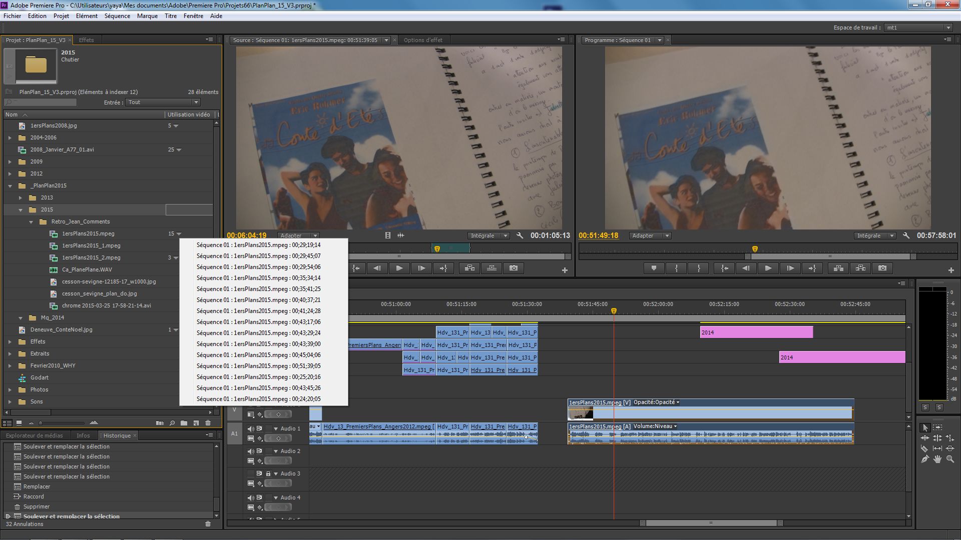

  8. Jc35
    353
    +2 / 5 / -1
    Merci pour vos aides
    OK pour CC / CS6
    Je nai pas " tout dit ", je ne travaille pas en "Dérushage"
    par Détection de scènes.
    C'est peut être un inconvénient mais je trouve que cela
    génère un très grand nombre de fichiers à gèrer.
    ( J'ai rarement eu à monter quelques 400-500 éléments ! )
    J'ai le sentiment d'avoir une vue plus globale de mes scènes
    dans la fenêtre Source et de les organiser selon mon plan
    de montage dans un ordre quelconque.
    Donc cela exclut que je puisse voir tous les In/out d'un
    Rush long et que puisse en faire la consolidation.
    ( Tant pis pour moi ? )
    Pour ce qui est de vérifier les Doublons, je vérifiais bien le
    nombre d'occurences dans les rushes mais n'avais pas
    cliqué sur la petite flèche.
    qui me donne le résultat sur la PHoto_1 jointe
    Je constate parfois un temps qui donne plus de 24 images
    ( le dernier chiffre, par exemple 00;41;24;28 )
    C'est pas grave ...
