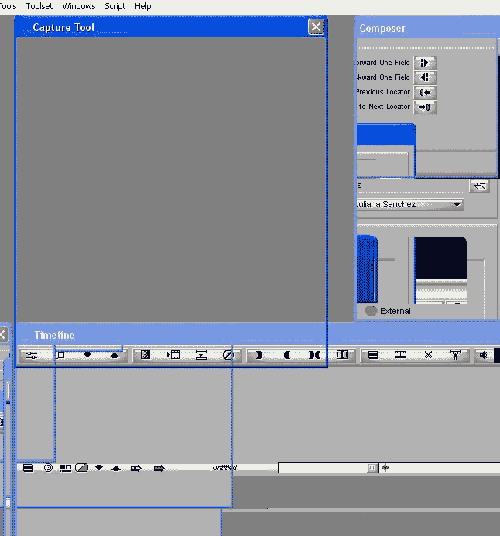

    en image jointe mon écran ??

    C'est pas bon
    Il y a de tout la dedans
    un seul conseil !!!
    desinstall tout (Vraiment tout) et reinstall
    quand je dit tout c'est
    Deplacer sur le bureau ou ailleur le dossier Avid projet
    Faire un desinstall avec le CD
    et reinstaller Avid
    Si cela pose encore probleme
    Refaire la même operation mais egalement
    allez dans "Demarer / executer" et entrer "regedit"
    Sauver la base de registre
    et deleter les clefs du registres "Avid technologie"
    et refaire l'install
    Attention toucher a la registrerie n'est pas une chose anodine faire tres attention surtout ne pas oublier de la sauver avant de deleter quoi que ce soit.
    Si tu as des plug Avid ne delete pas leurs clefs sinon ils ne marcherons plus. (mais avec ce genre de reinstall il y a de fortes chances pour que tu doive aussi les reinstaller.
    Je ne peux pas d'ici te prometre que tu les gardes
    Esperons qu'un reinstall simple sufise
    si tu as des doutes avant de toucher au registre recontacte moi nous le ferons pas a pas
    @+ YvesP

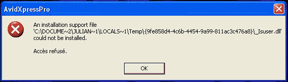

    J'ai désinsallé puis essyé de réinstaller et il me répond la chose suivante, qu'il m'avait effectivement répondu lors de la première installation et que j'avias oublié et ignoré(!!):non:

  4. YvesP
    3 978
    OK
    c'est plus claire
    Je parirais que tu n'est pas administeur de ta machine
    @+ YvesP
  5. PatD
    1 450
    521
    +0 / 2 / -0
    si tout a fait !!
  6. YvesP
    3 978
    Il y a 2 raison possible pour que cette DLL ne puisse pas etre installer
    1 / Tu n'est pas Admi
    2 Elle existe deja et elle est en lecture seule
    Lance une recherche de cette DLL
    Il faut bien sur que tu affiche les ficiers cachés
    et vois si elle existe
    Mais "julian" indique que tu est sur un profil et pas en Admi
    @+ YvesP

  9. YvesP
    3 978
    Quand tu demare Win XP
    Je suis sur que tu clic sur une Icon nomée "Julian"
    Tu est donc sur le profil Julian, qui nest pas administrateur, et qui a les doits que l'administrateur lui a donné
    Même si la machine et a toi avec que Julian comme utilisateur je suis desolé de te l'aprendre tu n'est pas Administrateur de ta machine.
    Maintenant "Julian" peux avoir des droit tres large ou tres restrein au point de ne pas avoir le doit de toucher a certain fichiers systeme.
    Tu as sans doute crees le profil "Julian" lors de l'install de Win XP
    Avid est tres pointilleux la dessus il a besoin pour s'installer corectement que l'install se face sur un profil Admi ou sur un profil avec droits (et pas toujours)
    Voila
    J'ai pas dit que cela venais de la mais c'est possible
    @+ YvesP

    OK j'ai compris mais voila le profil Julian est justement l'administrateur !

  13. YvesP
    3 978
    Non
    l'admi c'est toi tu t'appel julian mais ta machine s'en fout elle ne le sais pas que l'admi aussi s'appel Julian
  14. PatD
    1 450
    521
    +0 / 2 / -0
    je comprend pas je suis désolé, quand je clique sur julian il répond administrateur de l'ordinateur.
