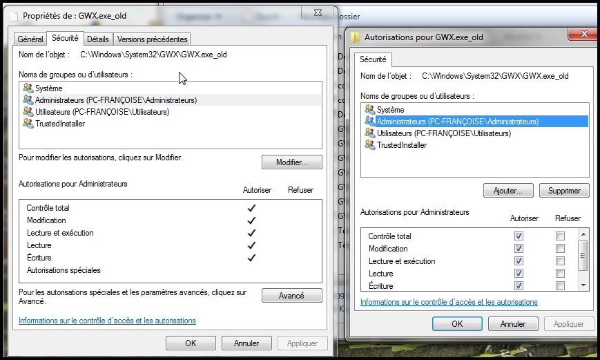

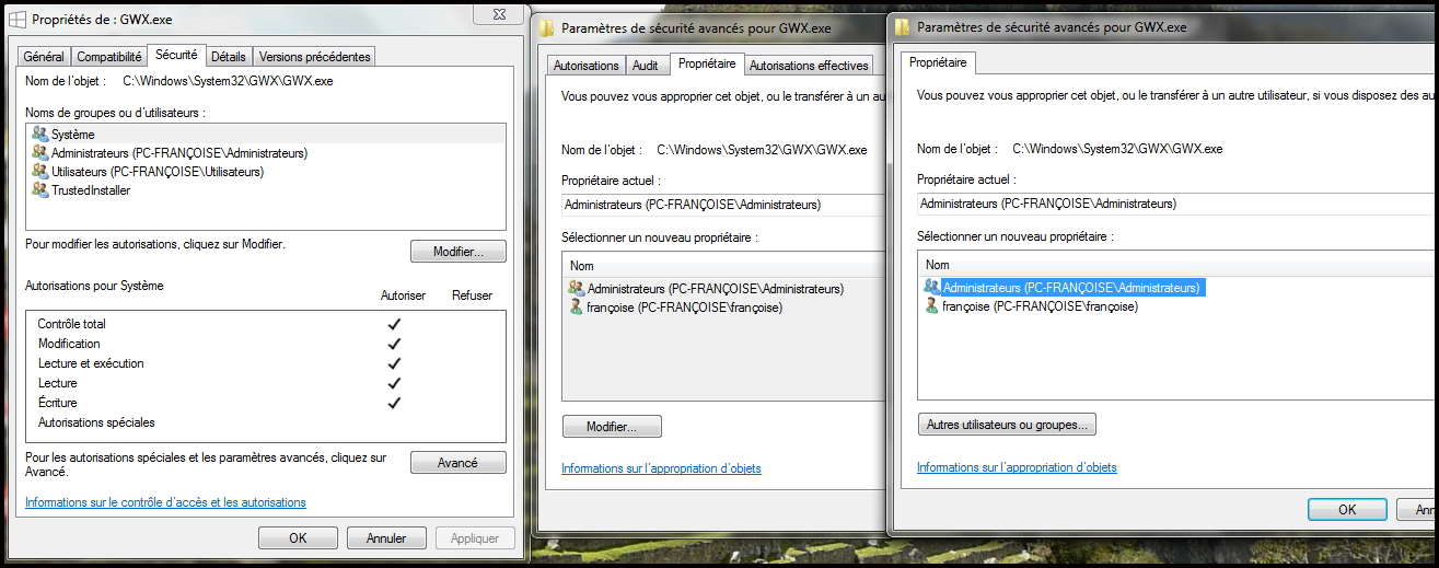

  6. ogt
    Oui, il y a beaucoup de plaintes d'utilisateurs, qui étaient en mises à jour automatiques et qui se sont fait piéger.
    Après coup, pour éliminer l'icone W10 et les mises à jours intempestives qui y sont liées, il suffit de renommer le programme :
    GWX.exe en GWX.exe_old dans le répertoire :
    C:\Windows\System32\GWX
    Le jour voulu pour effectuer la migration, il suffira de remettre le nom original.
    Attention : pour faire cela, il faut se donner l'autorisation par :
    faire clic droit sur le fichier : Propriétés,
    puis ouvrir l'onglet Sécurité,
    cliquer sur Avancé,
    Onglet Propriétaire,
    Sélectionner un nouveau propriétaire,
    Choisir : Administrateurs,
    Appliquer, OK,
    revenir au panneau précédent
    Cliquer sur Modifier
    Sélectionner : Administrateurs
    Cocher la case : Contrôle Total
    puis OK
    On a alors l'autorisation de modifier le nom du fichier.

    Modif GWX effectuée, tout semble OK
