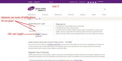

  4. comptesupprime20181127
    Il faut également enregistrer le logiciel sur le site de GV, ça va permettre d'obtenir les mises à jour et autres gratuitement.
    Même sans l'anglais !

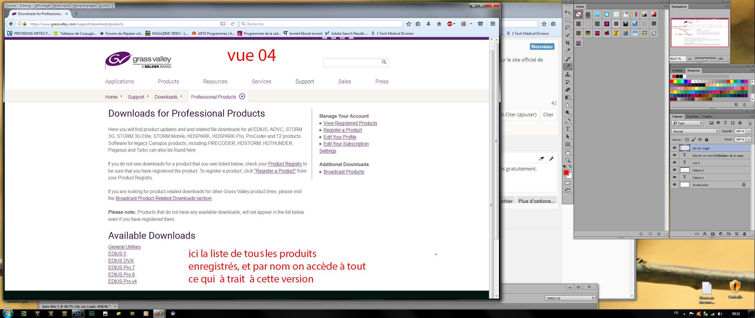

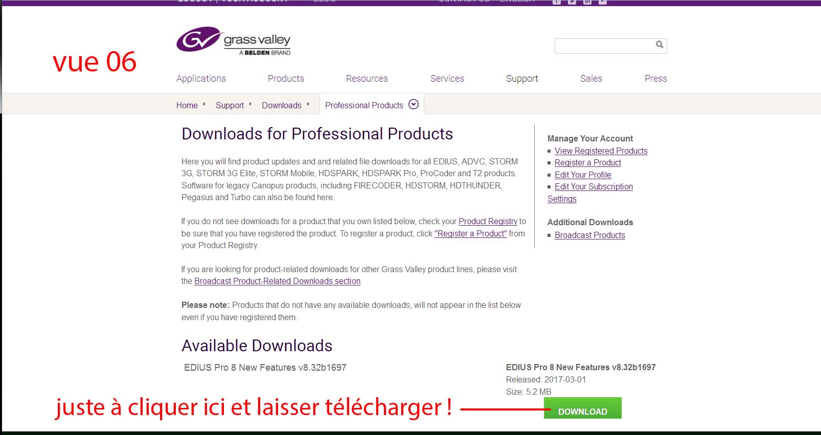

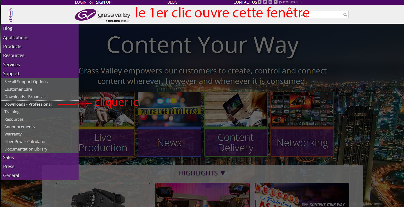

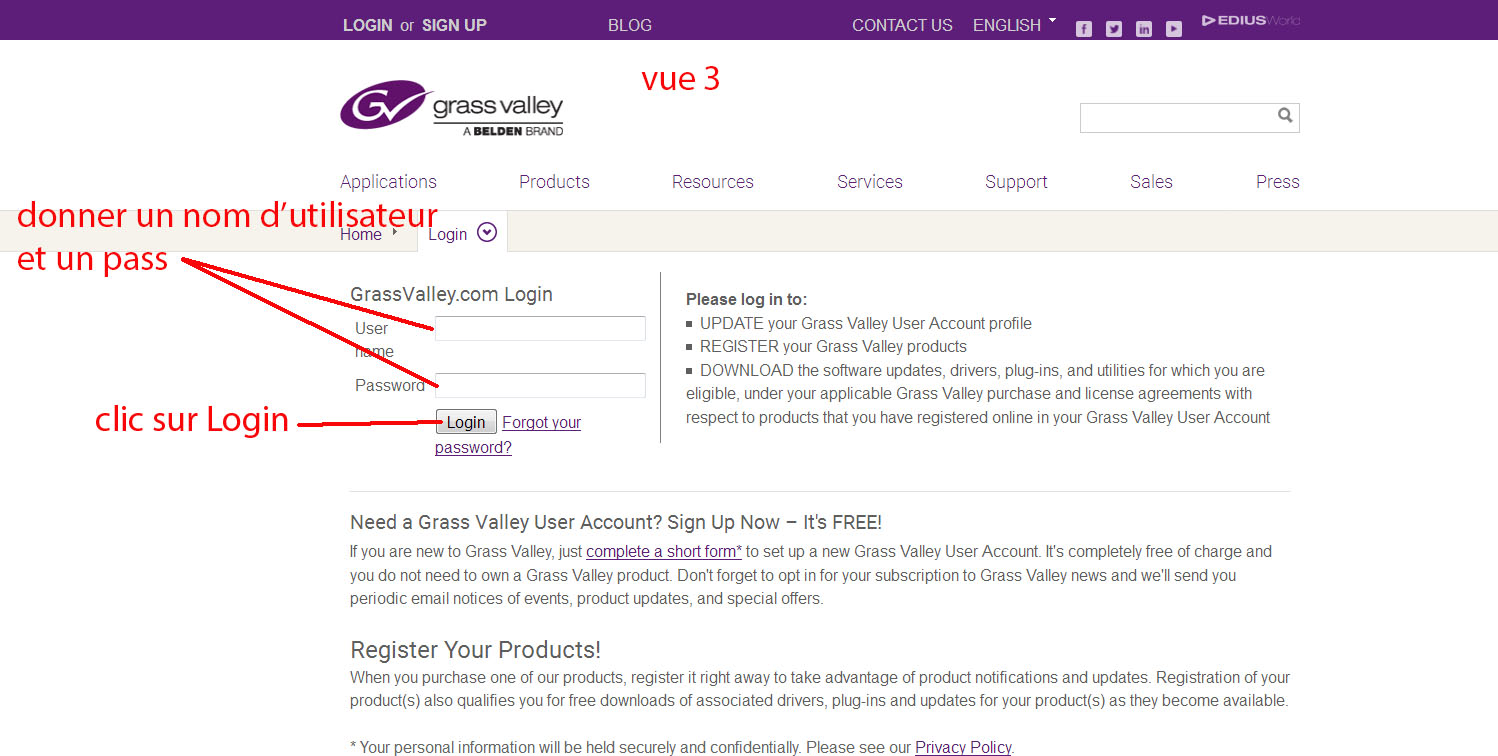

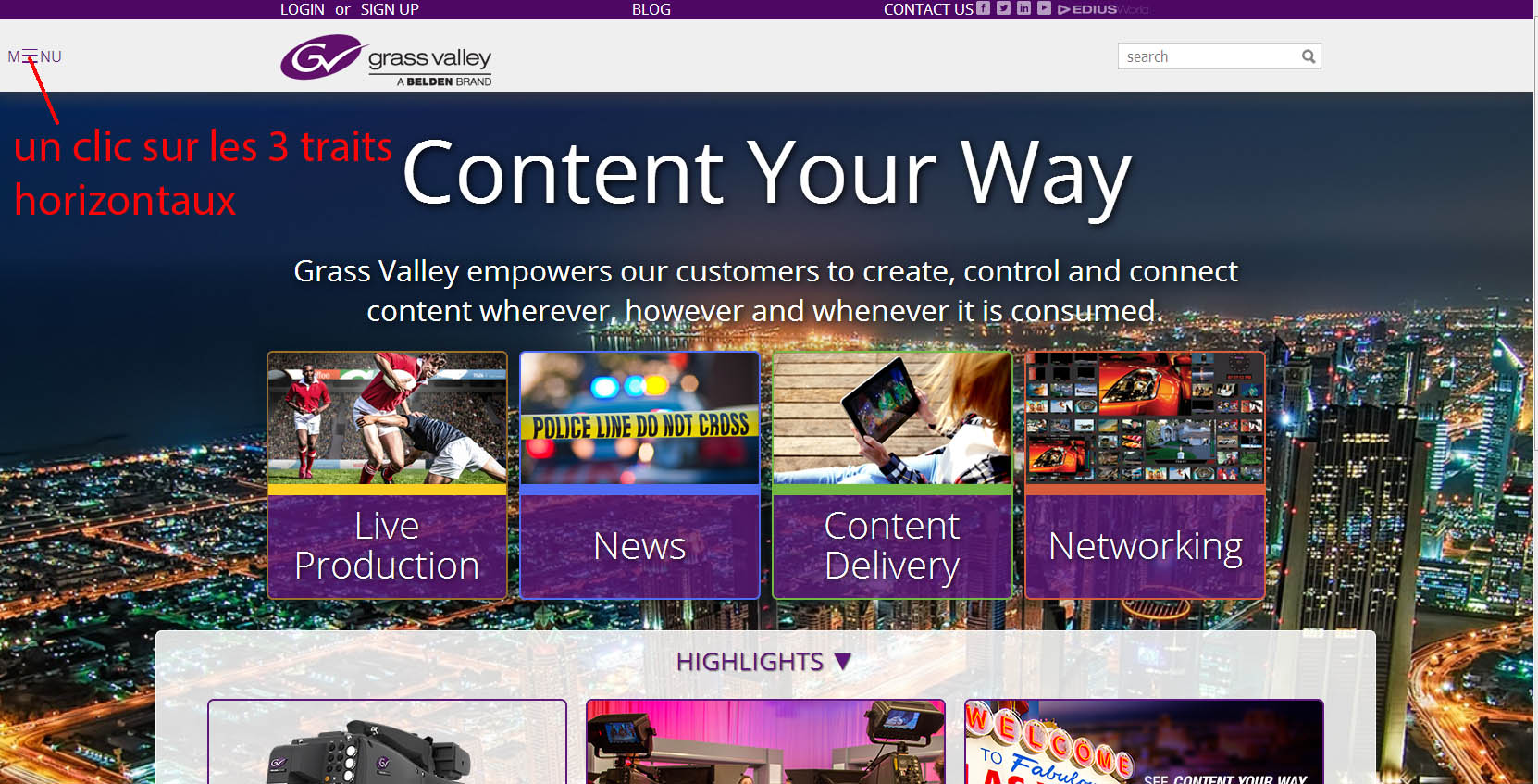

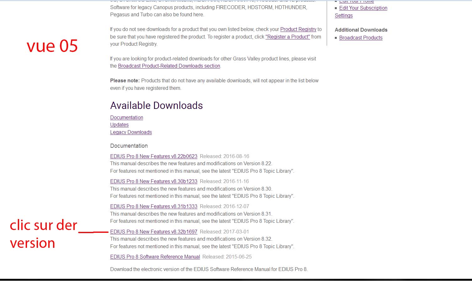

    Un pas à pas .....clic sur image pour agrandir . VUE 01.jpg VUE 02.jpg VUE 03.jpg VUE 04.jpg VUE 05.jpg VUE 06.jpg

    Comme dit Claude, il faut s'enregistrer sur le site de GV pour pouvoir télécharger gratuitement toutes les nouveautés.
