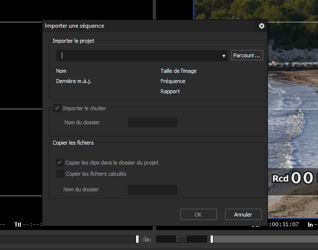

    Hop Hop
    Quelle version as tu ? Car en 8.31 sous importer sequence tu dois pouvoir importer le plus gros de ton projet Capture.JPG

    +1 : Oui des séquences que tu as construites dans d'autres projets :good:

    Bonjour , je viens de faire un essai ( 2 petits projets réalisés avec les mêmes paramétrages ) comme l'indique zoom . Ca marche , même avec une ancienne version comme la mienne ( V6.08) . Tu retrouves le projet que tu veux insérer dans le deuxième exactement avec la même disposition sur la timeline et une nouvelle séquence est crée automatiquement pour supporter les images . Donc , très bonne initiative de nono31 car , au départ , je pensais que n'était pas possible .Toutefois , attention : le projet que j'ai inséré dans le second ne comportait qu'une séquence . Ce qui suppose que si on veut importer un projet comportant plusieurs séquences , il faut d'abord créer une séquence qui va englober toutes les séquences ( par copier-coller ) de ce projet , ce que je n'ai pas essayé . A vérifier

    Super. Ca marche sans problème même avec plusieurs lignes sur la timeline. Edius crée tout simplement une nouvelle séquence dans le projet.
