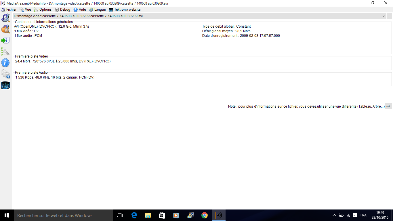

    Un petit coup de mediainfo sur le fichier serait une bonne chose.

    Mediainfo un un petit programme permettant de voir les caractéristiques des fichiers vidéo.
    MediaInfo download | SourceForge.net
    Oui, mais tu as bien utilisé un logiciel, lequel ?

    Juste en voyant le titre du 140608 au 030209, je suppose que ce sont des dates, 14/06/08 au 03/02/09.
    Il y a donc des ruptures de time code entre les différentes séquences.
    Je pense que le souci vient de là.
