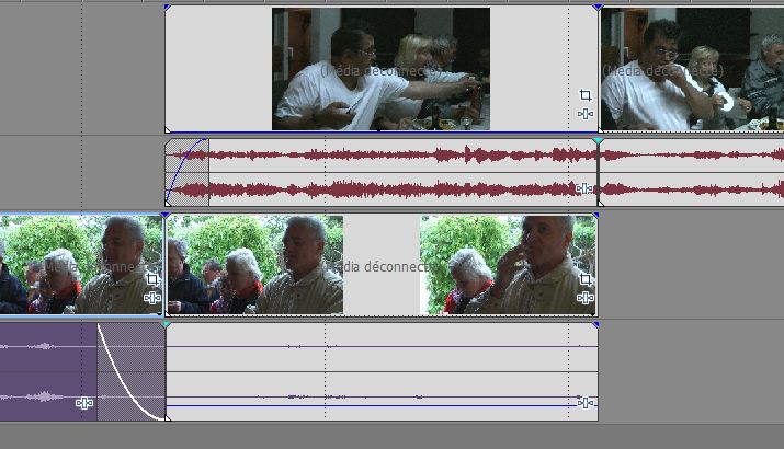

    Mais encore une fois (MilPak c'est pas pour toi, ferme les yeux :cool:), rien à devoir déporter sur le découpeur :
    Tu veux mettre la voix du prochain plan avant la fin du premier ?
    Vidéo A (pistes 3 et 4)
    : un extérieur de brasucade
    - S au niveau du début de la Vidéo B
    - Piste audio, portion finale (blanc): Bord haut (Ligne de gain) tirée vers le bas. Dans cet exemple, pour être bien visible (fin trait bleu) je l'ai laissée à -16 dB au lieu de la mettre totalement en bas
    - Non obligatoire : Pour éviter un heurt sonore, à gauche de cette portion un fondu audio en tirant simplement le coin haut-droit vers la gauche
    Vidéo B (pistes 1 et 2) : un intérieur de cette même brasucade
    - S au niveau de la fin de la Vidéo A
    - Piste vidéo, portion initiale (fond blanc): Bord haut (Ligne d'opacité) tirée totalement vers le bas.
    - Non obligatoire : Pour éviter un heurt sonore, à gauche de cette portion un fondu audio en tirant simplement le coin haut-gauche vers la droite
    Ainsi l'audio du haut débute sur des images encore du bas.
    Cette méthode est basique
    . On peut évidemment la faire varier et jouer avec tous ces ingrédients, les enveloppes ...
    L'avantage de l'avoir sur la TL est d'en disposer perpétuellement dans son champ de vision et d'y accéder plus tard d'un simple zoom adapté (l'ascenseur horizontal, le bouton +, la molette de la souris)
  9. Yassine67300
    2 330
    23
    902
    +1 / 13 / -0
    Merci Agdimage, pour une fois je suis content de moi même, car pour tester la chose, j'ai fait exactement pareil que ton exemple, a part la forme du fade out audio. :-)
