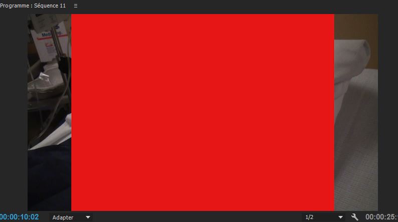

    Bonjour à tous,

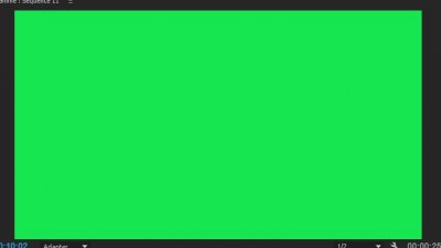

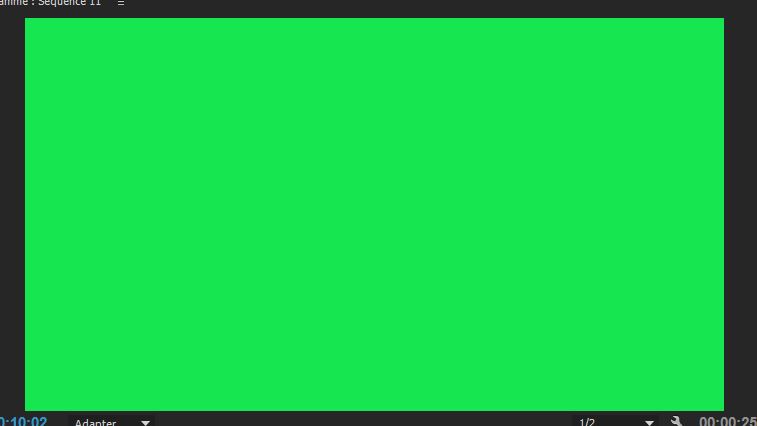

    Lorsque j'importe une image du format de ma video, en l'occurrence 1440x1080, il y a une différence d'affichage si c'est du JPG ou du PNG.
    Je joins 2 captures d'écran où les formats JPG et PNG on la même taille, CAD 1440x1080. On voit très bien que le format "jpg" couvre l'intégralité.
    Quelqu'un pourrait-il m'expliquer ?

    Probablement parce que l'une des images est anamorphosée et s'inscrit donc dans un format 16/9 à la lecture alors que l'autre ne l'est pas et reste en 4/3.
    Par exemple, le HDV (1440*1080) est en 4/3 mais, avec l'anamorphose (compression latérale de l'image), il se lit en 16/9 (1920*1080). Cela permettait de gagner quelques précieux Mo à une époque où les ordinateurs/moyens de stockage n'était pas aussi puissants qu'aujourd'hui...

    Merci Arroeux,
    Je modifie la taille lorsque j'en ai besoin en passant à 1920x1080. Cela a l'air de fonctionner.
    Encore très novice, je te remercie pour ces explications qui m'ont éclairé encore un plus.
