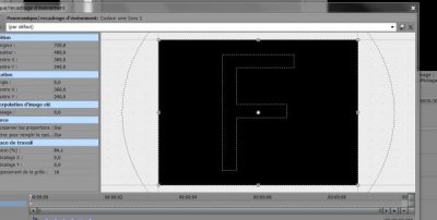

  3. Chaume
    45
    Et bien en fait, je dois surement encore me faire la main car quand je clic sur panoramique recadrage d'évènements ou encore mouvement de piste, il n'apparait qu'une image "blanche" (avec les ronds et les axes). Ce que je veux dire, c'est que mon image n'apparait pas directement dans un fond(image ou vidéo) où je pourrais la recadrer, déplacer,etc...
  4. pierrow
    1 620
    228
    resalut
    En fait tu ne cliques pas au bon endroit :laugh:
    Ce dont tu me parles c'est le " mouvement de piste "
    Voila là ou il faut cliquer :-)
    Bonne soirée

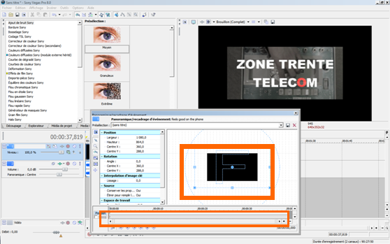

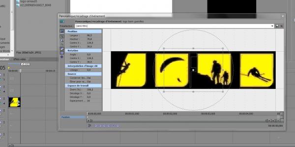

  8. pierrow
    1 620
    228
    AHHH tout s'explique !!! en fait pas besoin du générateur de médias.
    Il te suffit juste d'aller dans panoramique/recadrage ( avec le F ) et d'augmenter la taille du carré par rapport a la taille de la photo , ainsi ta photo sera plus petite que le reste , sur un fond noir ( par défaut ) si tu veux une autre couleur , utilises le générateur =) Apres a toi de voir ou tu la mets.
    si tu veux qu'elle se déplace toute seule il te suffit de jouer avec les images clé tu positionnes l'image a un moment , puis a un autre et entre temps elle effectuera le trajet.
    Voila =) :jap::jap:

  9. Chaume
    45
    et bien en fait désolé, je doit vraiment etre une quiche....
    Reprenons, si j'ai bien compris pas besoin de crée un fond noir d'abord.
    Je place mon image directement sur la timeline.
    Ensuite je l'ouvre via panoramique/recadrage.
    Et la ben j'ai mon image en arriere plan du F, je vais varié le F (qui est vide), et puis?? Et comment s'enregistre ces modifications d'ailleurs??
  10. pierrow
    1 620
    228
    On y est presque:-), en fait tu ne vois pas les modifications car je vois que la barre de lecture juste dans la timeline est juste a la fin de ta photo, donc l'écran de prévisu est noir.... pour voir quelque chose , met ta barre de prévisualisation sur ta photo.
    Ensuite le reste était bon mis a part que tu dois agrandir le carré avec ton F dedans de sorte a ce que ça engobe toute l'image ou plus mais tu yes presque , ne t'inquiètes pas on est tous passé par là !!! :good:
