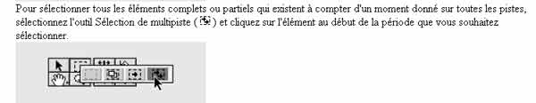

    tout ce passe assez bien dans mon utilisation de Première, mais je n'arrive pas à intégrer un élément, video par exemple, au début de mon montage puisqu'il n'y a pas de place...
    et que je ne peux décaller tous les éléments de ma piste de montage en une seule fois, avec l'audio, sans perdre le calage des pistes déjà effectué.
    Un truc m'échappe...
    Je voudrais pouvoir sélectionner tout mon montage, avec audio et video, pour qu'il ne fasse qu'un élément, ce qui me permette de le déplacer sans perdre le montage et l'ajustement audio/video.
    Ainsi, je pourrai rajouter devant un autre élément nouveau au début, alors que pour l'instant je ne peux le faire qu'à la fin.

    Tu as mal cherché :(
    Il suffit d'aller dans l'aide de Premiere (F1), et si tu tapes multipiste tu trouveras tout ce que cherches à savoir.sur l'outil sélection mutlipiste

    Merci, Jihemel,
    c'est exactement ce que je cherchais !

    Ton curseur plaçé au début, clicD sur ton élément dans le chutier>insérer au point de montage.
    Ou Ton curseur plaçé au début>insérer à partir du moniteur source.

    ça, je n'ai pas essayé, mais ce que jihemel m'a indiqué marche parfaitement, et c'est très pratique.
