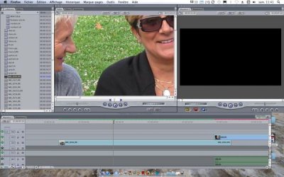

    Bonsoir à tous,
    Malgré une recherche sur ce forum, je ne trouve pas la réponse à ma question:
    Comment insérer des photos dans un montage? Je n'y arrive pas!
    En effet, je fais "importer", j'arrive à la mettre sur la TL mais lorsque je lis mon montage, rien n'apparait... Même après avoir fait un rendu.
    Je ne comprends pas du tout ce qu'il se passe. De plus, j'arrive à voir ma photo dans le visualiseur.
    A votre avis, que se passe-t-il? D'où vient ce soucis?
    Merci beaucoup pour votre aide.

  3. lamile76
    14
    Merci pour votre réponse.

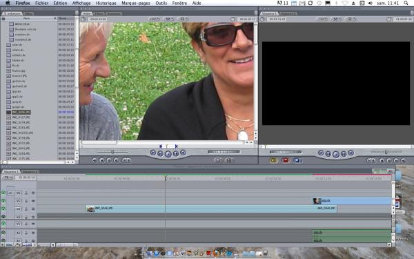

    Le format n'est pas le même sur toutes les photos mais en revanche, je l'ai adapte à l'écran dans le visualiseur grâce à l'outils "fil de fer". C'est peut être ça qui cloche du coup... je pensais que le format était changé juste en faisant ça.
    Ci joint la copie d'écran.
    Merci encore pour votre aide.

    Bonjour
    1. Tu as une piste vidéo éteinte (la première: tu cliques sur le point vert à gauche de la TL)
    2. Il me semble que le jpg ne soit pas trop recommandé pour ce genre d'exercice (essaie un autre format) :unsure:
    3. Vérifie que la taille de l'image soit à peu près à celle d'une image Sd ou HD en fonction du format que tu utilises
    Voilà les remarques que m'inspire ta capture d'écran...

    Hello,
    le souci peut venir de beaucoup de choses. Voici pêle mêle, et de façon NON EXHAUSTIVE qlq indices de recherche :
    - dans les préférences utilisateurs / montage / vérifier la durée des images fixes importées (1 image ? choisir plutôt 5 ou 10 secondes...)
    - au même endroit Vérifier que l'option "toujours adapter les éléments à la taille de la séquence" est bien cochée.
    - vérifier le "mode de composititng" des éléments présent sur la time line (clic droit: mode de compositing > normal)
    - certaines compressions sont incompatibles (préférer le jpeg, le png...) Il me semble que certains truc comme le tiff ou autres passent parfois assez mal
    - reduire la tailles des fichiers photos ? (une expérience toute récente : fcp avait énormément de mal avec une photo de 9Mo ! à 2,5 Mo elle est réapparu !)
    - la piste video de la TL n'est pas désactivée ?
    - l'opacité n'est pas à "0" ?
    - choisir image + fil de fer dans la présentation du canevas
    - réinitialiser l'animation de l'élément (peut être que le point central est hors champs !)
    - etc...etc....

  8. lamile76
    14
    Merci à vous deux. J'ai enfin réussi à comprendre pourquoi je n'y arrivais pas.
    Effectivement, les tailles de photo étaient mauvaises et je glissais déposais sue une piste non "selectionnée".
    Merci merci.
