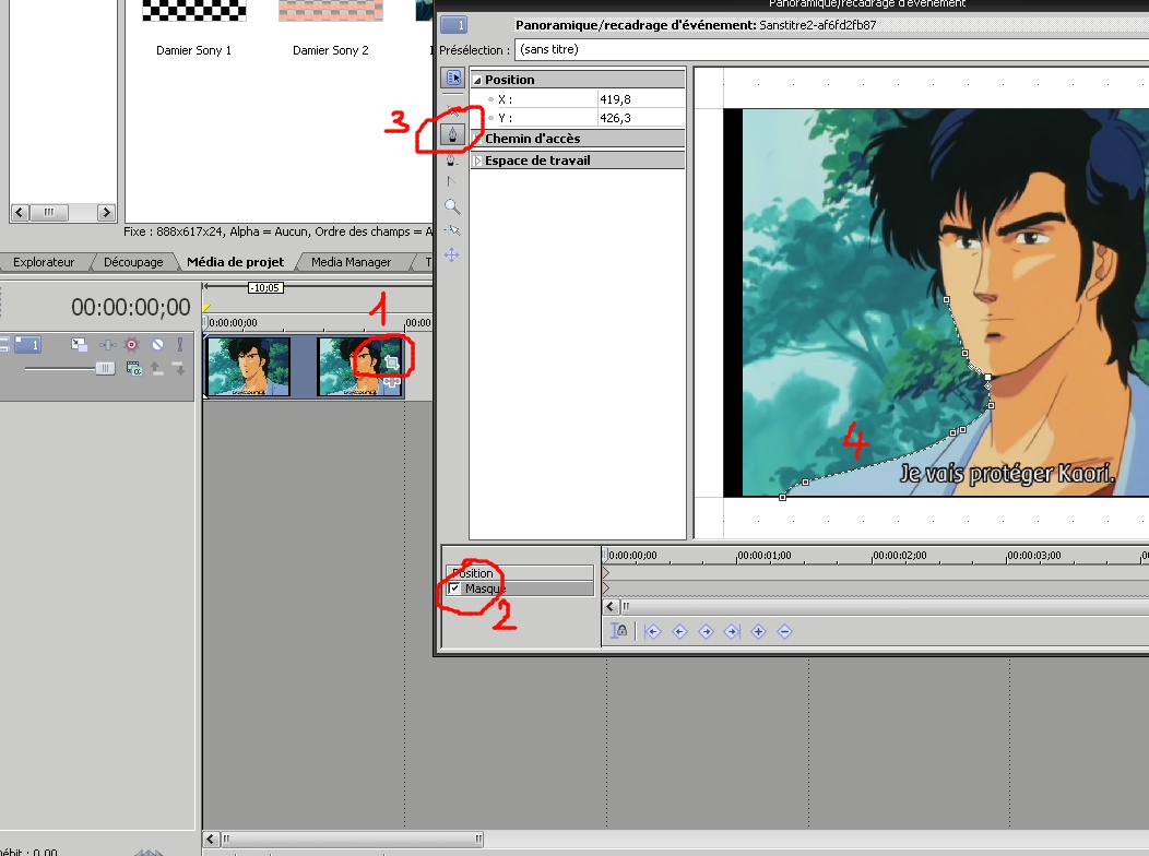

    Bonjour à tous, je sais qu'il existe de nombreux topics sur incrustation en chrominance sur vegas mais mon cas est un peu particuliers.
    Contrairement aux topics que j'ai trouvé (j'ai fait tous les topics sur 10 pages trouvés avec en mots clés "inscrusation chrominance vegas") il ne s'agit pas d'incruster à partir d'un fond vert et compagnie...
    Moi je pars avec des scènes déjà crées que je monte (scènes de dessins animés), de fait je ne peux pas faire en sorte que tel personnage soit devant un fond vert, en conséquence quand j'utilise la chrominance je n'arrive jamais à faire qqc de propre.
    Pour être bien clair, voici quelques exemples, avec ces scènes (prises au hasard), comment faire pour bien isoler un personnage du reste de la scène.
    Je parle bien de scènes animées, là ce ne sont que des screen pris à un instant T.
    http://www.noelshack.com/up/aaa/Sanstitre2-af6fd2fb87.bmp
    (j'aurai voulu en faire plus mais j'ai un bug étrange qui m'en empêche :perplexe: )
    Donc voilà, j'aimerai pouvoir employer la chrominance sur n'importe quelle scène, si vous avez ou connaissez des tutos ça m'arrangerait :push:

  2. Djino
    241
    Euh, le fond de ton image de Nicky Larson n'est pas du tout homogène. C'est clair que tu vas avoir un mal fou à le détacher du fond!!
    Peut-être que les plugins keylight 2.0 ou ultimatte sur After Effects pourraient t'aider à le faire, mais avec l'incrustation en chrominance sur vegas c'est un travail de titan.
    A la limite tu aurais peut-être même moins de mal en le rotoscopant (découper à l'aide de masques) (voir image) et en animant le masque avec les keyframes
