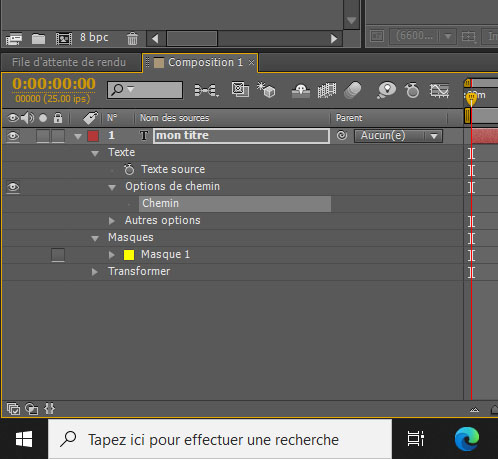

    Bon, je me prends la tête mais je n'y arrive pas. J'ai bien crée un masque et non pas un nouveau calque de forme, j'ai pris l'outil ellipse touche shift enfoncée. J'ai bien mon texte dans mon cercle, je vais dans les options du texte j'ouvre l'onglet texte > options de chemin > chemin, et là, rien, même pas "aucune", la seule possibilité est, en faisant un clic droit, de réinitialiser, sinon que dalle.

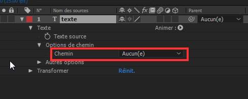

    Soit tu rates une étape, soit il y a un problème car l'option Aucune est bien présente même sans rien faire...

    Ben y a pas vraiment d'erreur puisque cette option (Aucune) apparaît dès qu'on écrit un texte... Bug de cette version ?
    Sur ta copie d'écran tu n'as pas non plus l'option Animer... Est-ce lié ? Existait-elle ?
    Tu as un picto Chrono dans dans tes options peut-être chercher par là ??

    Je pense que ce n'est pas la procédure en elle-même mais le fait qu'aucune option n'apparaisse dans le Chemin...
