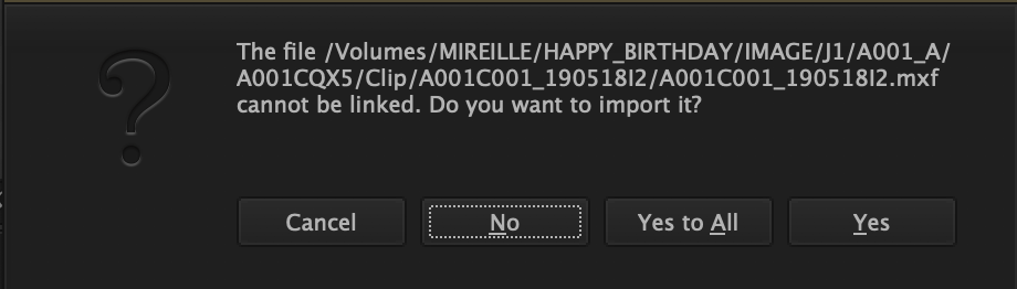

  5. Chachou aka JMS
    Alors, voilà la fenêtre :
    Peut être que j'utilise juste mal le principe de l'AMA, jamais utilisé auparavant.

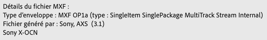

  7. Chachou aka JMS
    Il me dit que je n'ai pas le plug-in :
    Peut-on gérer les plug-in depuis MC?
  8. Alcoriza
    +294 / 698 / -5
    8,200
    94
    5,209
    Tu as bien installé ça ? Sony RAW AMA Plugin – nablet
    Tu as la liste des plugin installé dans la fenêtre principale, dans l'onglet "info" je crois
  9. Chachou aka JMS
    Okay c'est bon, en fait il suffisait juste de sélectionner le plug dans la colonne... 'Me doutait que ça n'allait pas être compliqué !
