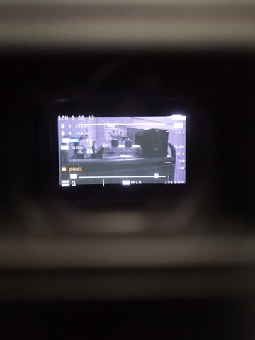

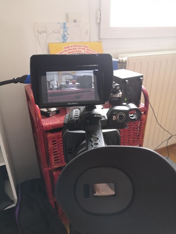

    Bonjour à tous, je vos link deux photos, car quand je branche un moniteur externe en Hdmi, je n'ai pas l'info concernant mes paramètres de l'image alors qu'elles sont indiquées dans le viseur. J'ai bien une image mais c'est tout. Je regarde dans le manuel mais rien ne m'indique comment modifier ça dans le menu.
    J'ai essayé d'enlever le mode LCD/EVF mais rien ne change. Si vous avez une idée?
    Pour info le mode 4/3 du moniteur ne change rien, en 16/9 ou 2:35 c'est la même chose.

    Je connais pas ta camera mais j'avais le même soucis avec ma 620 et cherché sur le manuel pour trouver la solution "affichage externe HDMI" configuration...info cachée dans les menu!
    Quel est ta camera?

    imagine que tu a trouvé, mais si c'est pas le cas:
    Pour afficher les informations à l'écran sur le moniteur externe en HDMI....
    l'affichage du Compteur peuvent être cachées ou affichées sur le moniteur externe.
    : [REGL AFFICHAGE] # [SORTIE VIDEO OSD] # [ON] ou [OFF]

    Purée impossible de sélectionner "sortie vidéo OSD" il reste sur OFF pourtant tout est bien branché.
  7. Ruchdy
    154
    +6 / 24 / -1
    Ok c'est bon, l'affichage fonctionne en sortie uniquement si j'enregistre en 1080P en 4K ou UHD l'affichage se fait uniquement dans l'oeilleton... dommage.
