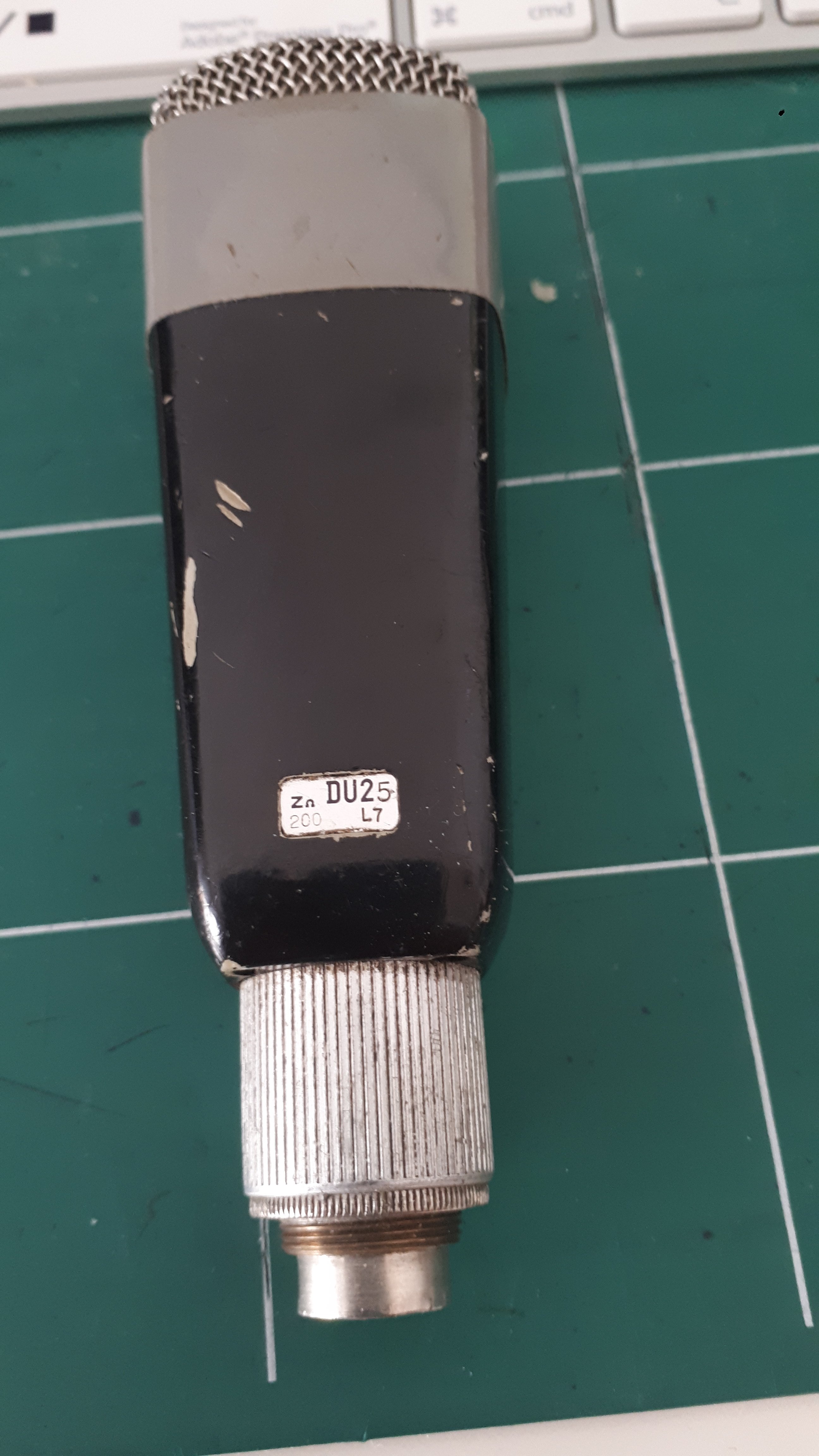

    J'ai un DU25 mais sans les ouïes autour.

    Qu'est ce que c'est les ouïes ? Et tu l'utilises dans quels contextes ton DU25 ?

    Le DU 25.Sortie Tuchel
    Il a bourlingué mais je ne m'en sers plus.

    Les évents reviennent vers l'avant ?
    Ou est-ce un DU modifié en DO ?

    Alors là, bonne question, mais je n'ai pas la réponse. Je l'ai récupéré comme cela. Erreur de fabrication, modification...Il y a bien longtemps que LEM n'est plus à Chatillon, avenue de la République.

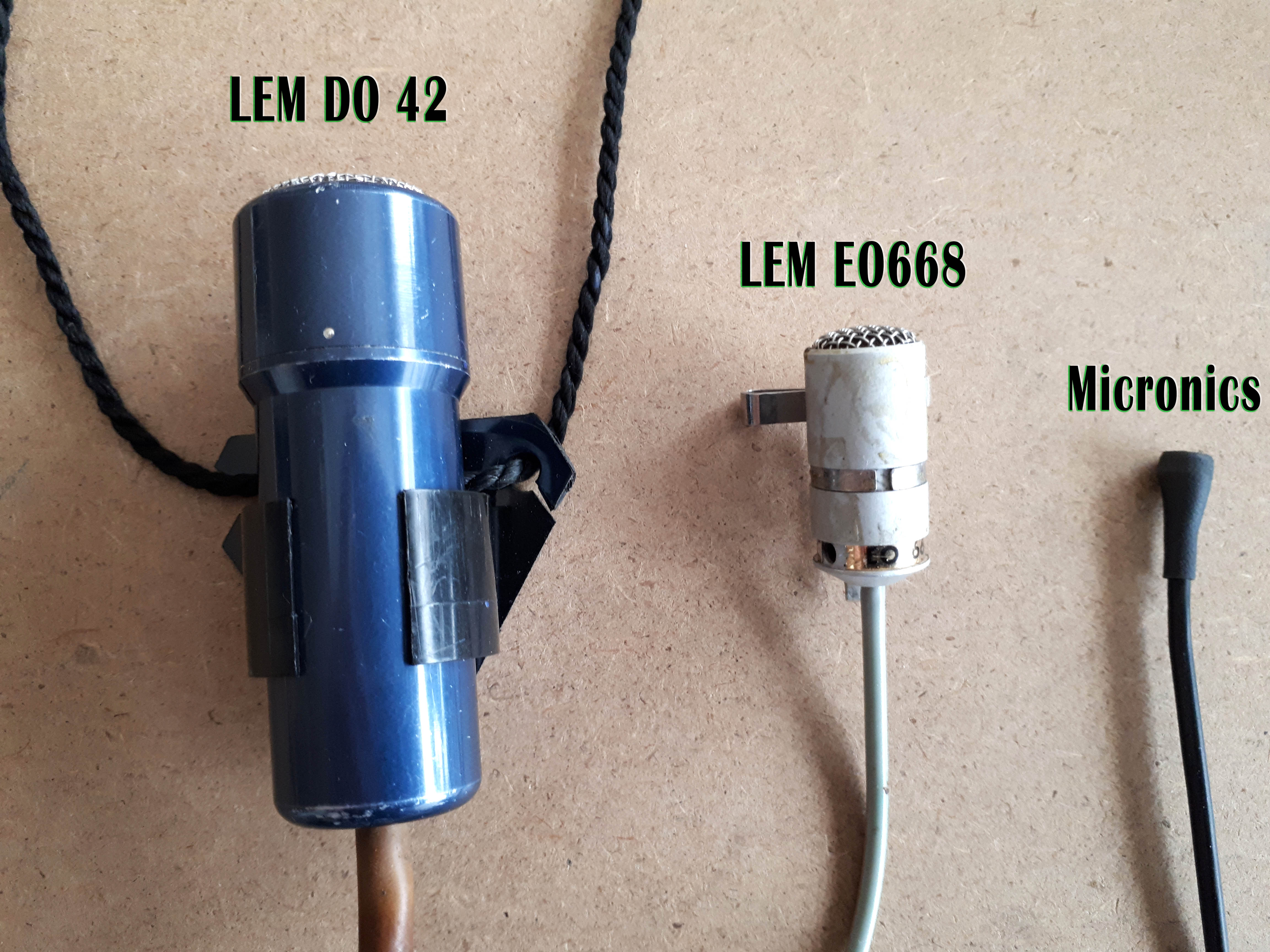

    J'ai aussi de chez eux un DO 42 et un EO668 avec le AD 669 (la capsule électret est une Primo).
    Imposant le DO 42 !
